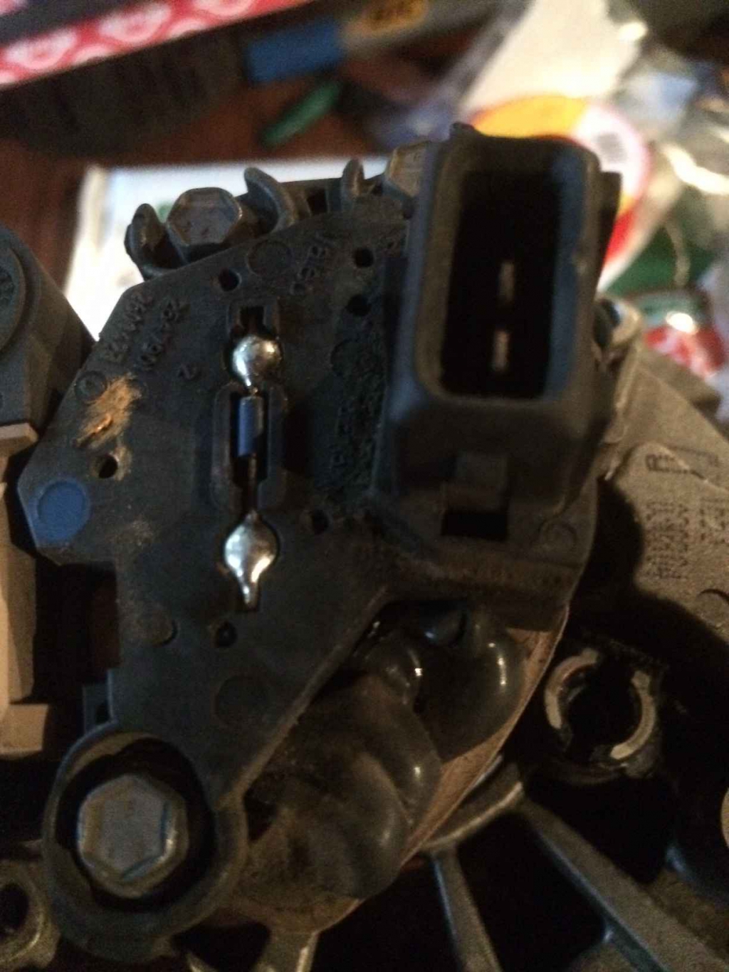

En y regardant de plus près, les charbons sont corrects, les collecteurs pas trop marqués, par contre sur le régulateur, j'ai un amalgame noir qui a fondu...un condensateur peut être ... à l'origine de mes problèmes ? j'ai aussi ce que je pense être un fusible soudé avec une petite bague bleue au centre, j'ai testé au multimètre et il n'y a pas de continuité de tension ? suis je sur la bonne piste ??

Ben, t'as été encore plus rapide.
L'amalgame noir, ce doit être le joint silicone qu'il faut éliminer pour accéder aux écrous de connexion. Et c'est surement une diode du redresseur qui a chauffé et claqué.
Tu as une photo de ce que tu penses être un fusible?

« Réponse #8 le: 04 Septembre 2016, 22:11:31 »
Voilà pour la photo
J'ai toilé les bagues collectrices un peu noircies , il reste 8 mm sur les charbons , cela devrait suffire...et de de toute feçon je n'arrive pas à trouver les balais au détail .
