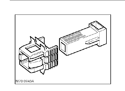

Pas forcément de pièce à changer.
Vérifie que le switch n'est pas déboîté. Si ça marche quand tu tires la pédale vers le haut, c'est que le switch est bon.
Ca ressemblerait à ça:
Tu ne viens pas de changer l'embrayage?

« Réponse #6 le: 05 Septembre 2016, 20:18:20 »
voilà j'ai démonté garniture pour avoir accès le switch est réglable visiblement je l'ai retiré d'un cran et de ce fait après un petit tour du quartier cela a l'air de fonctionné essai demain en me rendant au boulot très content si je ne dois pas passer par la case garage….merci a tous des renseignements! Patrick
