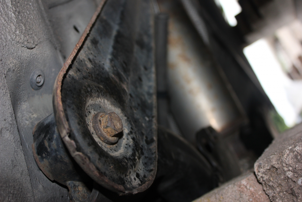

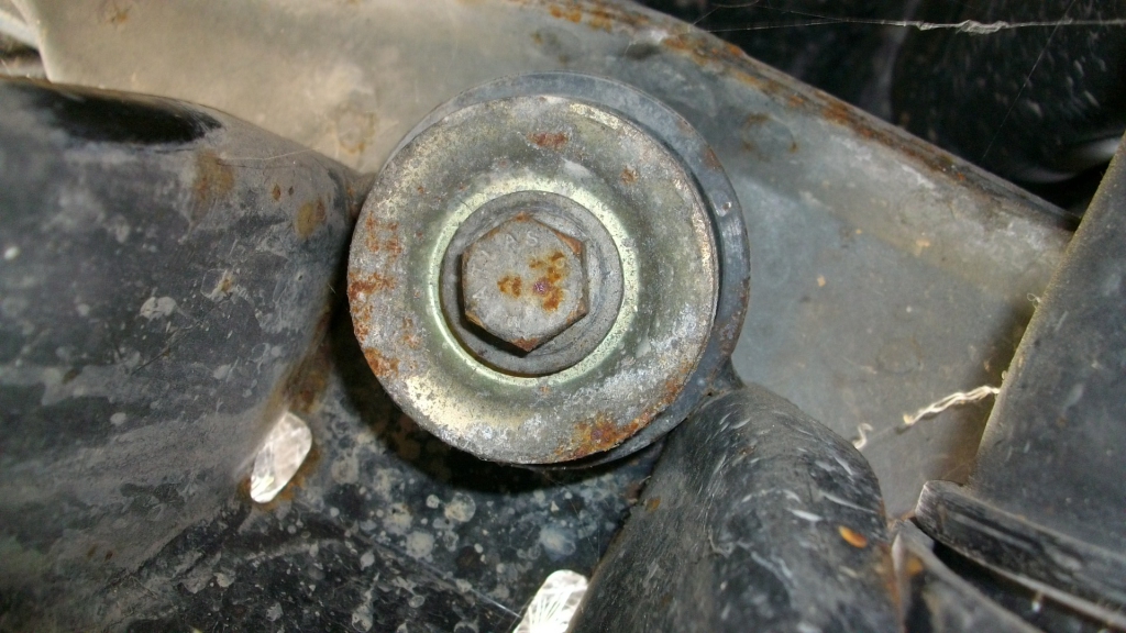

De tête, parce-que pas de fosse pour enlever la plaque et faire une photo, la visse avec la coupelle va au milieu puisqu'il y a déjà une coupelle sur le faux châssis à l'arrière si je ne m'abuse.
Et la rondelle conique à l'avant.
Si quelqu'un fait sa vidange, t'auras peut-être la chance d'avoir une photo.
Juste un conseil qui t'éviteras des déboires: en mécanique, sauf si on connait son sujet sur le bout des doigts, faut noter d'une manière ou d'une autre l'emplacement de ce que tu déposes.
Par exemple, sur notre 75, ne t'amuse pas à déposer la courroie accessoires sans noter comment elle passe, car tu risquerais de t'amuser.

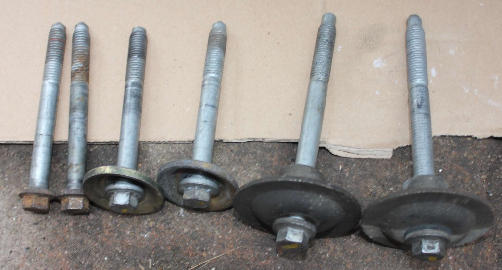

la courroie deja fait lors du changement d'alternateur il y a quelques mois j ai galere une bonne heure sur le remontage de la courroie en effet
mais la je me suis fait avoir sur ce coup la je pensai pas qu on pouvait inverser
le boulon sans rondelle a l arriere possible
le boulon avec la petite coupelle devant possible de toute facon  la grosse coupelle ne passe pas devant
et la grosse coupelle au milieu la ca passe pas non plus ou alors je comprends pas d ou ma question
on voit bien que ca doit pas etre monté comme ca je pense devant elle passe pas derriere c est con aussi je tourne en rond ...
merci a tous

Les grandes coupelles sont dans le bon sens sur leur visses?
Si c'est le cas, doit pas y avoir trente-six possibilités.

j avoue que j'ai essayé dans tous les sens mais il me semble que oui
sur la photo on voit que ca vas pas au contact sur celle qui a la grande coupelle si on la mets au milieu dans ce sens
si on inverse la coupelle ca fait bien etrange

il y a deux longueur de vis celle avec la petite coupelle et celle sans sont de meme longueur
la vis qui porte la grande coupelle est plus longue
a moins que ca se serait melangé
j ai beau avoir cherché dans la revue technique rover pas une seul vue sur ces p*** de vis

Le boulon avec la petite coupelle devant
Le boulon avec la grande coupelle au milieu
