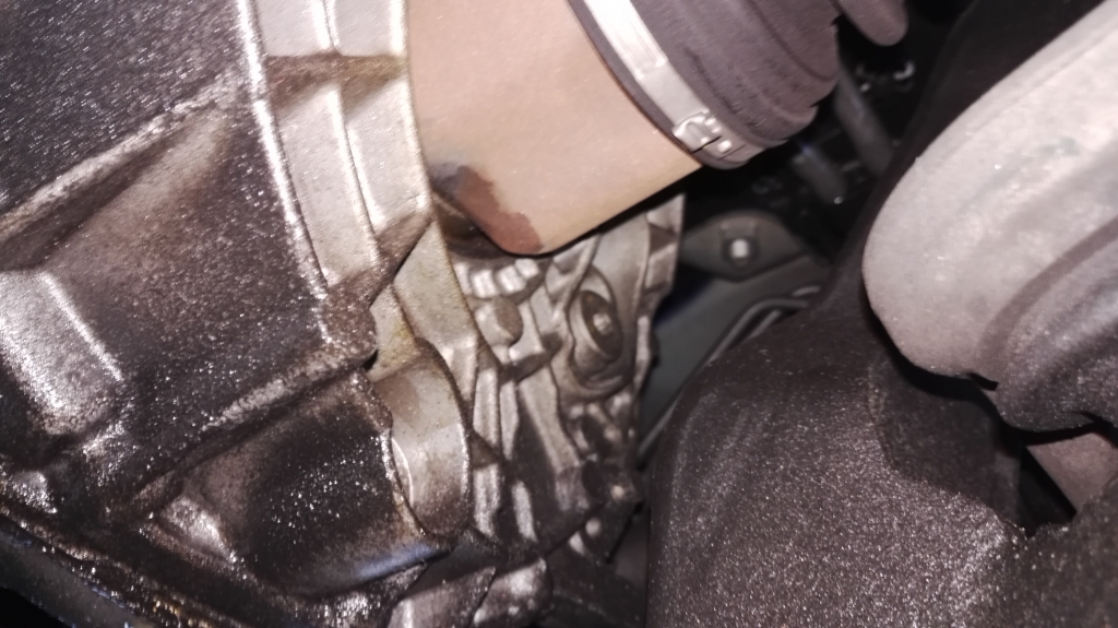

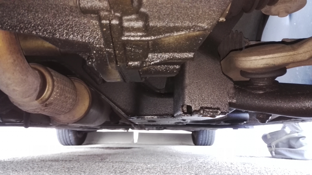

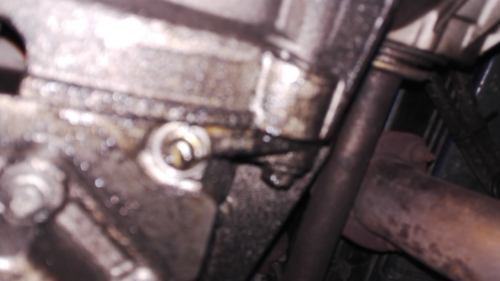

Visuellement je ne vois pas de caoutchouc craquelé ou quoi par contre je suis tombé sur quelque chose qui m'intrigue. Le berceau et la rotule triangle etc.. coté gauche sont gras...
J'ai pris des photos et j'ai l'impression que quelque chose vient de la boite.
Et j'ai depuis peu de temps l'impression que les vitesses accrochent un peu
voici quelque photos.
Votre avis là dessus?
Bon je voulais changer mes paliers moi même j'ai déjà les pièces. Mais là, s'il y a plus à faire je crois qu'elle va partir au garage (je pars en inde pour 2 mois) si il veut bien je lui donnerai mes paliers en même temps.

Vu tes photos, tu as soit un joint spi sortie de boîte, soit ta butée d'embrayage (ou un raccord) qui suinte.
Il faut que tu arrives à voir si c'est de l'huile de boîte ou du liquide d'embrayage.
Quoiqu'il en soit, nettoie les parties grasses et observe ensuite si çà sort côté transmission ou sous la cloche d'embrayage. Ou pas de bol, les deux!
Le problème est que tes vitesses plus dures peuvent venir de ta butée ou d'un manque d'huile.
Si tes vitesses sont plus dures à chaud qu'à froid, il y a des chances que ce soit un manque d'huile.

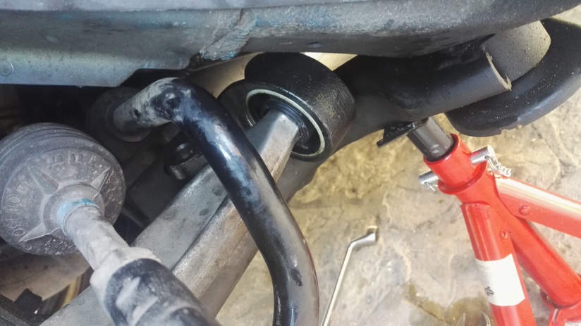

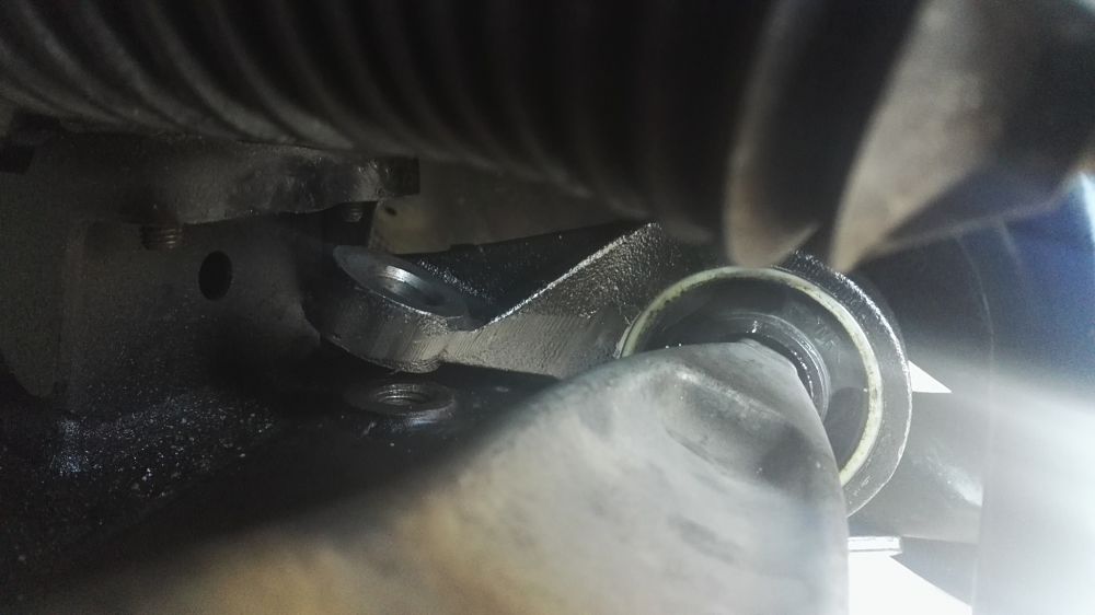

Je ressors ce Topic car je me suis enfin attaqué à la dépose des paliers.
Cette fois j'ai réussi, j'ai juste laissé en stand-by pour la reposé car je vouais être sur de pas faire une connerie.
Lorsque je place le pallier sur le triangle, il se retrouve inclié par rapport au trou sur le berceau.
Est-ce normal et il faut jouer un peu dessus et il prendra une place correct lorsque la roue sera reposée au sol ou c'est que je me trompe.
Je voudrais être sur car il faut un peu forcer pour le mettre en face des trous et à plats, mais j'ai pas envie de refaire la manip dans 10000 bornes...
2 Photos pour mieux comprendre.
Oui, c'est normal. Ca serait aligné si la voiture était sur ses roues. Il te faut donc forcer le placage de la bride du palier sur le berceau pour monter et serrer les 2 vis.

Place un cric sous ton pivot et soulève le jusqu'à ce que ton palier soit en place.
Vu tes photos, il est bien positionné.
