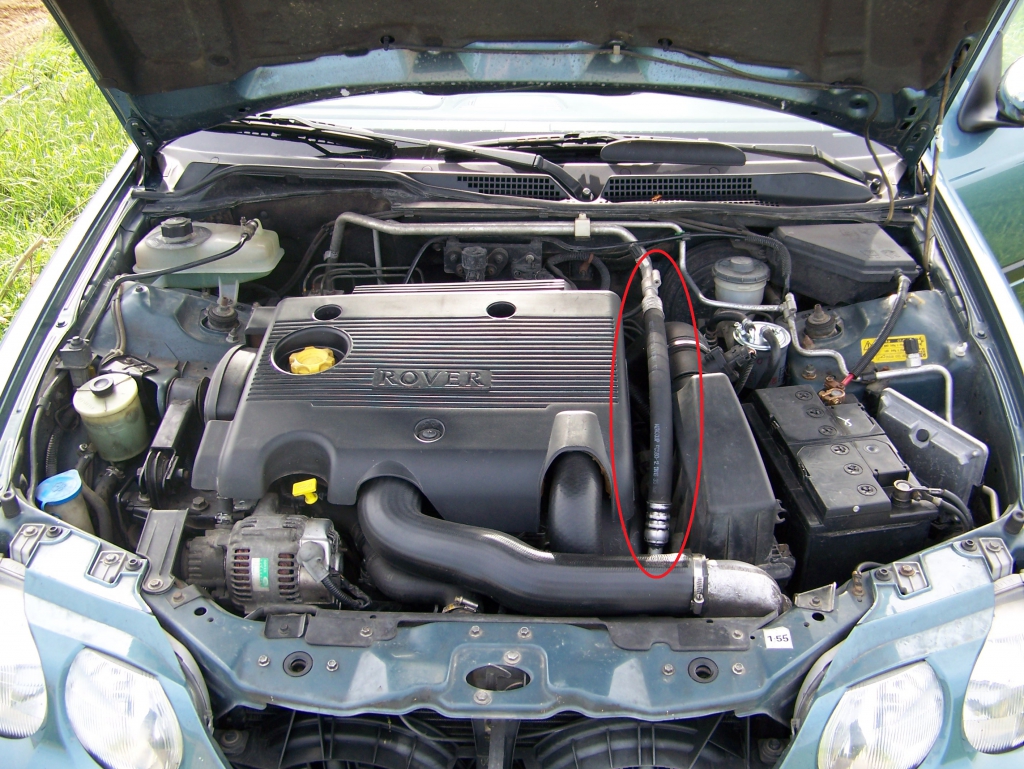

[ZR 115 TD MK1] - (Mécanique) : Probleme direction assistee
Bonjour j'ai eu un souci avec la pompe de direction assistee de ma MG ZR j'en ai trouve une dans une casse donc elle est changee mais il me manque la durite de direction ref QEP000411 et je ne la trouve pas!!!!pouvez vous m'aider svp?????merci d'avance

problème ya plus de stock, mais contacte les  :)
http://www.rimmerbros.co.uk/Item--i-QEP000411
pas contre tu peu monter QEP103970 + QEP103980 ( c'est ce qu'il y a sur les rover 220 ) ça passe aussi je l'ai fait sur une zr mk2 en pliant legèrement le tuyaux

Bonjour bon volà j'ai commandé les 2 références ci dessus d'apres le mécano ça devrait aller je les aurai mardi je vous tiendrai au courant....merci

Bonjour à tous je voudrais juste vous remercier pour votre aide j'ai reçu les pièces vendredi en fait c'est monté et ça MARCHE.......encore un grand merci pour vos conseils et votre aide.

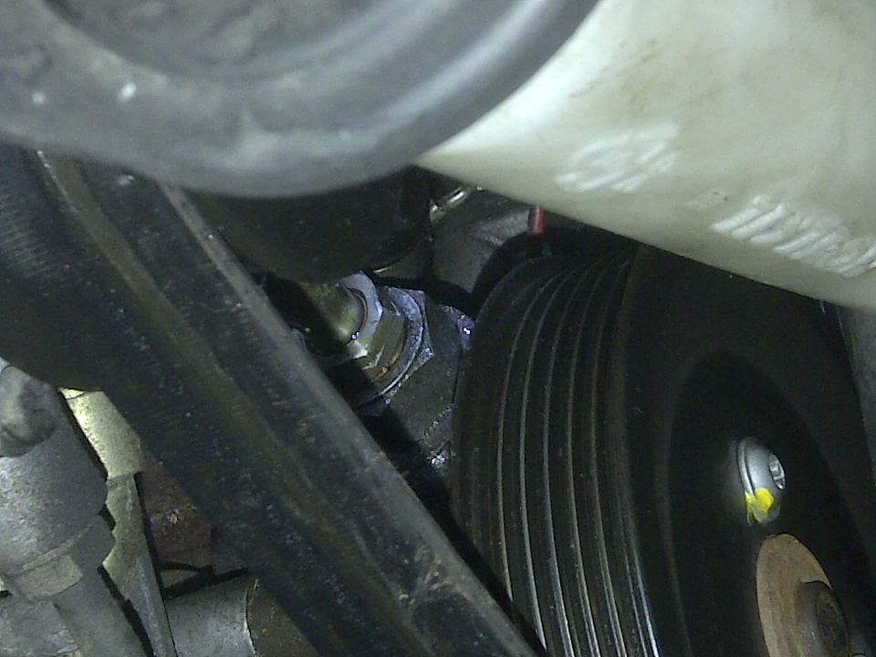

je voudrais vous poser une question concernant la durite de la pompe de direction (ref QEP000411ou 412) si vous vous souveniez lors du démontage pour ma part j'ai le joint torique à priori qui fuit et je l'ai changé mais au bout d'un moment il fuit de nouveau faut -t-il desserrer le contre écrou sur la pompe pour l'emboiter dans un premier temps avant de serrer celui qui coulisse sur la durite ?
Merci .
