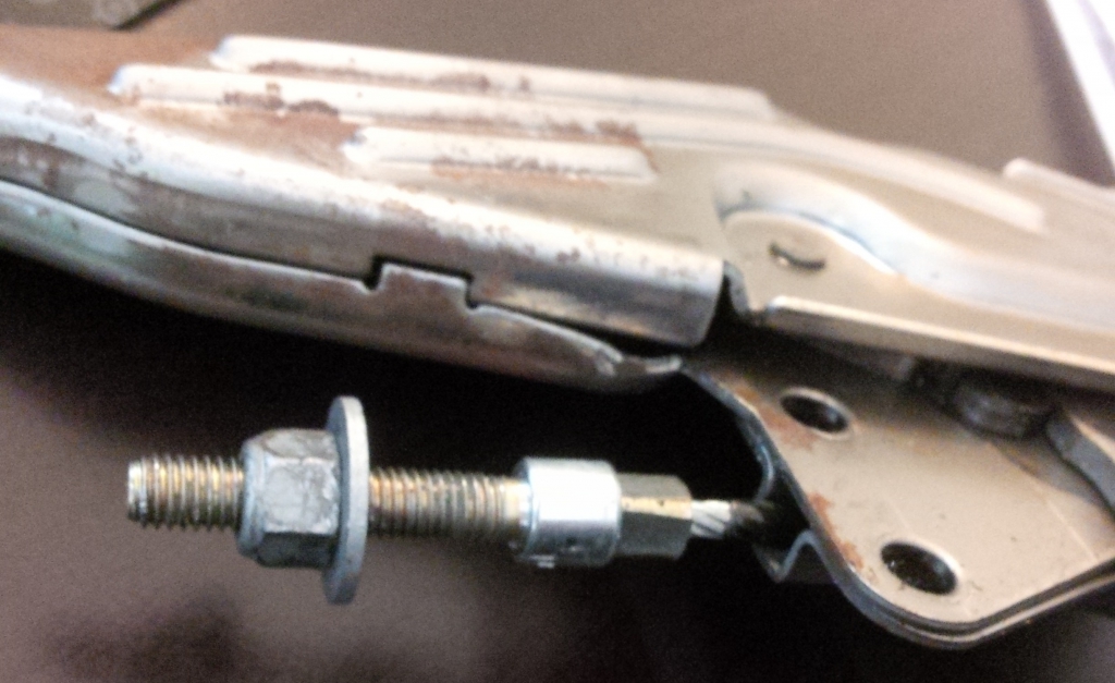

Je viens de m'attaquer à la modif avec la manille. Vu que ça n'allait pas comme je voulais, j'ai tout démonté : sièges, console centrale et même le frein à main car le câble était trop tendu malgré le fait que j'ai détendu à fond sur les tambours.
Il y a un truc que je ne comprends pas. J'ai dévissé à fond la vis de réglage sur le frein à main, mais j'ai l'impression que le boulon ne sert à rien. Le câble ne bouge pas. Comme j'ai tout démonté, voici une photo du frein à main. On voit bien que la vis ne peut rien régler puisque le câble est pris directement dans l'emplacement du frein à main. Est-ce pareil chez vous ? Est-ce normal ?
La seule facture que j'avais quand j'ai acheté ma ZT-T, c'était celle de réglage du frein à main il y a environ 2 ans de ça. Donc il y a eu une intervention. De là à savoir ce qui a été fait ? Je fais la modif, car au fil du temps je dois tirer de plus en plus sur mon frein à main pour que la voiture ne bouge plus.
En attendant d'éventuelles réponses, je m'attaque à la modif de la pièce avec ma manille.
Bonne journée.

« Réponse #86 le: 24 Mars 2016, 11:46:41 »
la manille c'est pour ceux qui ont deformé la pièce d'origine
une bon réglage après nettoyage des tambours/disques est dans 90% suffisant ;)

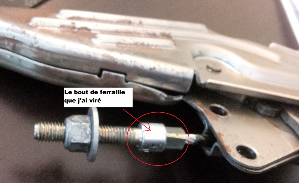

Ma pièce d'origine était bel et bien déformée. On le voit un peu sur la photo. J'ai aussi nettoyé les tambours vu que je n'arrivai pas à voir la molette de réglage.
Je viens de tout remonter et en regardant le levier de plus près, j'ai compris ce qui avait été fait par le garagiste qui avait retendu le frein à main. En fait il a serti un petit tube de fer sur la section carrée qui vient se loger dans le guide câble du frein à main, ce qui lui a permis de gagner 1 centimètre de tension. J'ai donc viré ce bout de fer et maintenant mon boulon sert effectivement bien à régler le frein à main :)
J'ai plus qu'à rerégler mes tambours et ça devrait rouler... heu... freiner plutôt !
À plus et merci pour le super tuto !!
