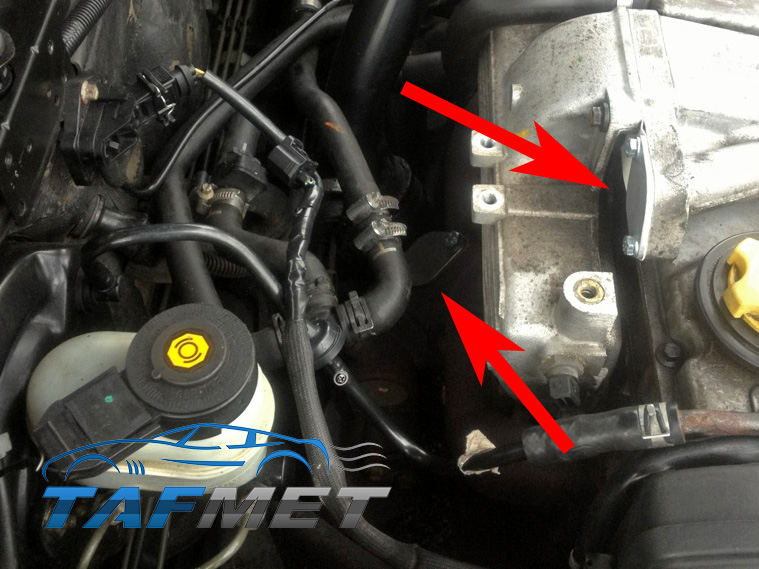

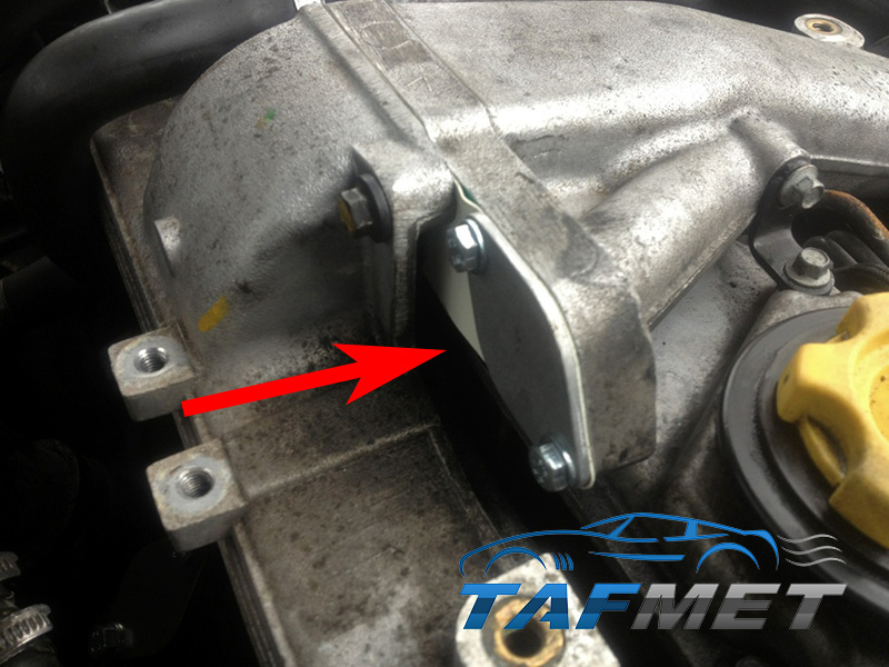

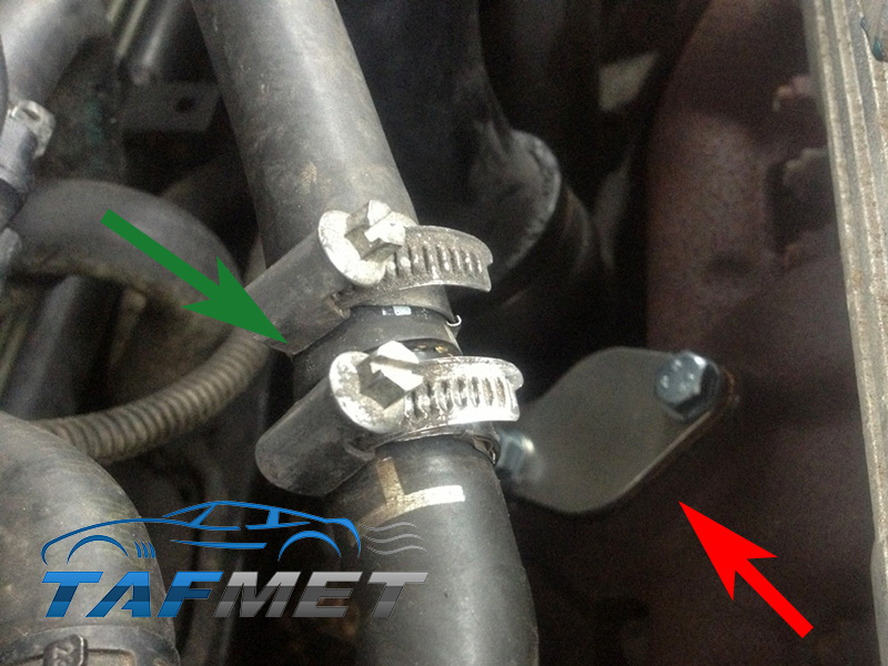

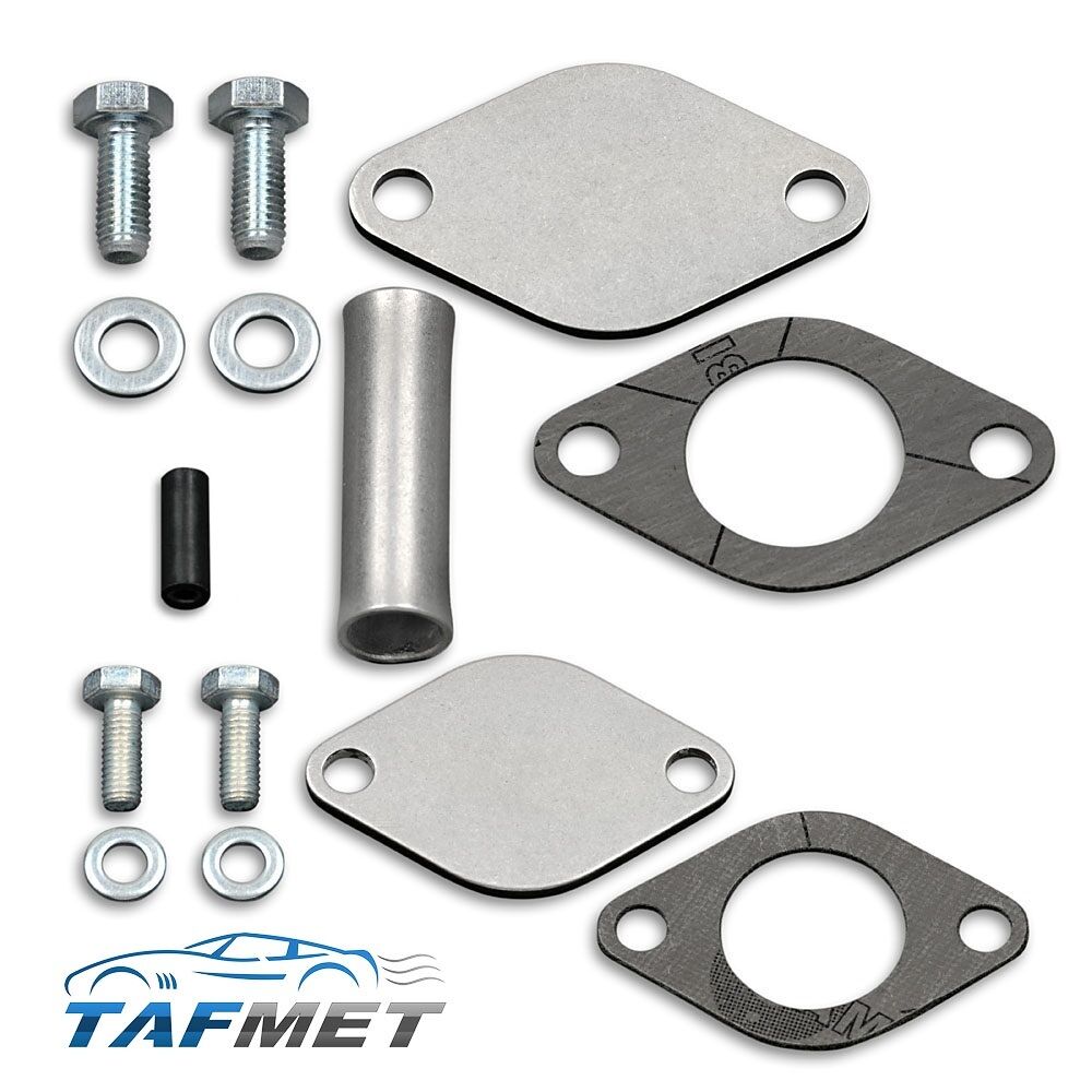

Bonjour, j'ai acheté sur eBay un kit de plaques pour condamner ma vanne EGR. Le vendeur est Polonais. Dans l'annonce il n' y a pas de notice en français mais c'est expliqué en image. Ce que je ne comprend pas c'est ce que la flèche verte indique exactement. Faut-il rentrer 2 durites l'une dans l'autre :mmmm:? Merci de me répondre.

Bonjour, j'ai acheté un kit de plaques sur eBay pour condamner ma vanne EGR. Le vendeur est Polonais. Dans l'annonce il n' y a pas de notice en français mais c'est expliqué en image. Ce que je ne comprends pas ce que la fleche verte indique, faut-il rentrer 2 durites une dans l'autre?
Sur ces voitures,ça ne sert à rien de mettre des obstructions et antosdi l'a dit.Il suffit de débrancher le tuyau qui va à la vanne EGR et de le boucher.Tu aurais pu garder ton argent.La partie dont certains se sont obstinés à tourner pour régler n'est qu'un cache pour la mise à l'air libre de l'electrovanne.C'est vrai que l’esthétique peut prêter à confusion.
C'est ce que j'ai fais il y a certain temps, mais j'ai envie de la supprimer completement cette m...de. Vu que j'ai déjà reçu le kit, j'ai envie l’installer pour mon plaisir et on gagne plus de place derrière pour travailler s'il faut demonter le Turbo ou d'autres truc.
