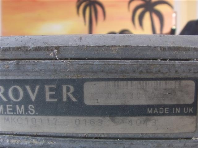

Je ne sais pas si ça peut t'être utile, j'ai en ma possession un ECU d'une 820 Ti du 23/06/1993. Fonctionnait sans problème avant démontage...il y a 10 ans.

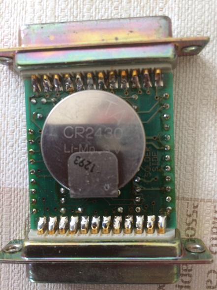

La seule voie , c'est l'électronique ...... matériel possible T4 encore utilisé par Land ( mais il faut un émulateur microcheck , je pense , en tout cas , une ajoute ROVER )
ou un microcheck mais là il faut une carte spéciale et un gadget supplémentaire qui porte une référence smd40** si je retrouve les noms , je te les envois

Il faut le Microcheck,la carte 4072/29 V2 ainsi que le module et l'adaptateur.Ce n'est pas suffisant.Il faut aussi le mot de passe superviseur et celui de l'utilisateur.Tout était fait à ce moment là,pour que personne ne puisse se servir du matériel en cas de vol.Méme un technicien du réseau (Utilité du mot de passe superviseur.Le boss ou le chef d'atelier).

Suit de l'info de Pat , il semble que le module a besoin d'une pile spéciale en + des mots de passe

Tu as des sources trés fiables J.L.Donc,bingo!!Il y a bien une pile.Réf CR2430.Je met un ch'tite photo de l'engin.
