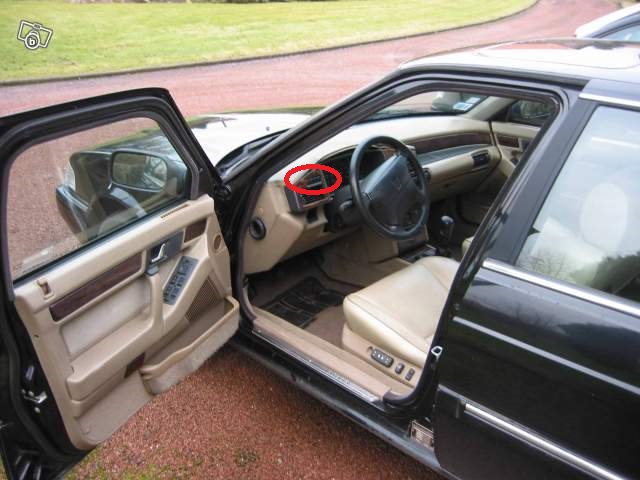

De quelle année est-elle exactement? (Regardes le petit chiffre qui se trouve sur les vitres à l'endroit ou les infos fabricant sont inscrites).Regarde sur plusieurs vitres.Une pourrait avoir été remplacée.
As-tu un petit voyant rouge au tableau de bord à l'endroit où j'ai mis un cercle rouge sur cette image?

Concernant ta question "pat" la voiture est de 1995 et le voyant en question clignote rapidement en mode fermeture, et se désactive tout naturellement lors de l'ouverture...
Donc cela répond également a ton interrogation rovermulti, de plus dans mon cas de figure le démarreur n'est pas neutralisé, lorsque la doc technique précise... et je te cite:
