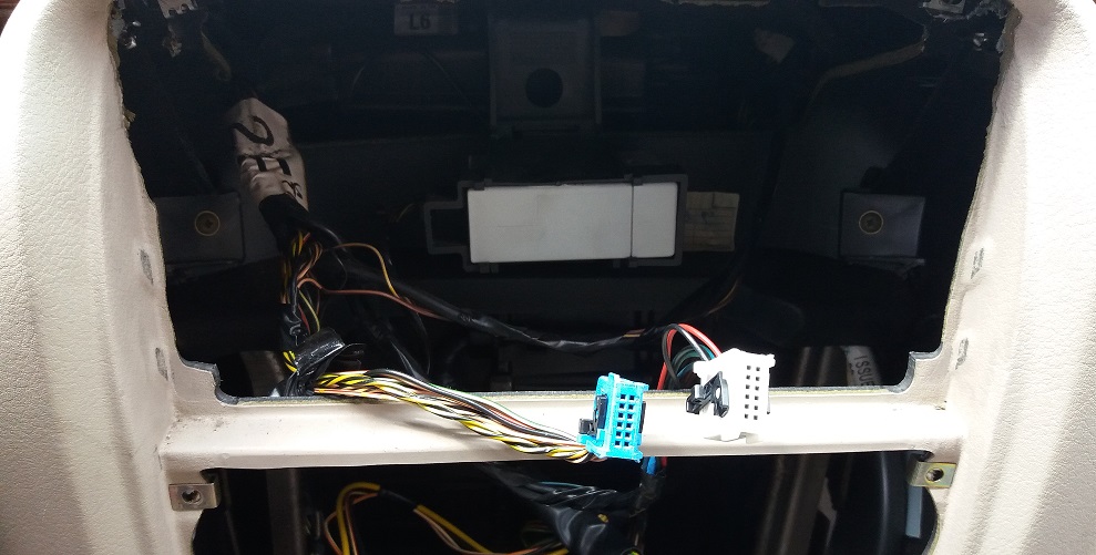

Lorsque je démonte l'installation pré-existante au niveau du tableau de bord, je me retrouve avec deux fiches (un bleu et une blanche) connecté dérrière la télé :
Il me semble que ces deux câbles servent au GPS et à la transmission des informations de la radio et de la télé du coffre vers le moniteur, et que donc suite à l’installation d'un nouveau poste, ils ne servirons plus à rien.

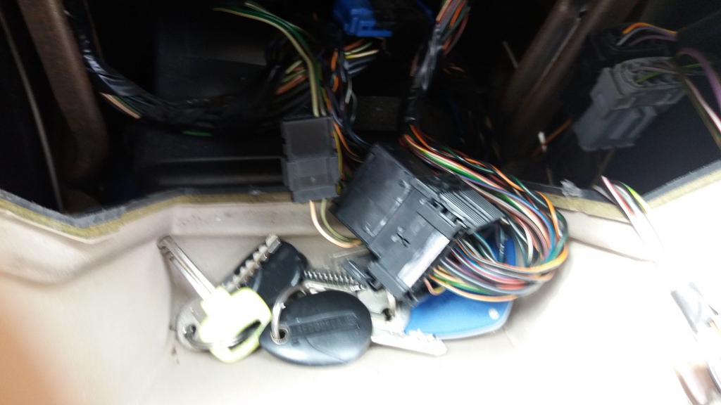

Si je descend un peu plus bas en démontant la commande de climatisation et le cendrier, je me retrouve avec un connecteur BMW 17pin et un petit branchement :
Je pense que ce connecteur 17 pin sert à brancher le nouvel autoradio et que le petit connecteur est à brancher au décodeur canbus fournit avec l'autoradio

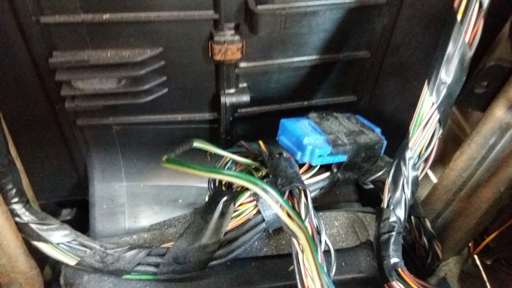

Et juste derrière le connecteur 17pin BMW, il y a une autre prise bleu dont je ne connais pas l'utilité :

Ensuite, pour le nouvel autoradio, je ne vais avoir à brancher que le connecteur 17pin et les fils du can bus decodeur, et du contrôle des commandes au volant, ainsi que l’installation d'une nouvelle antenne pour la radio.
Pour le connecteur 17 pin et l'antenne pas de problème.
En revanche, je ne suis pas sur de mon coup pour :
- le decodeur can bus qui doit se brancher sur le petit connecteur à coté du 17pin
- Comment récupérer les commandes au volant

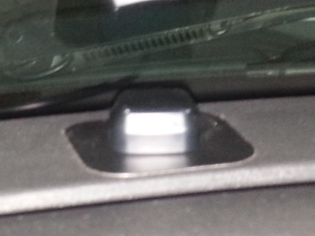

Pourquoi aller chercher le GPS dans le coffre , il suffit de placer le récepteur juste derrière le pare-brise , désolé si je n'ai pas tout compris .
« Modifié: 24 Août 2016, 21:31:47 par BATMAN1 »

J'avais cru comprendre que pour installer un certain type d'appareil avec GPS, il me fallait installer, comme à l'origine, l'antenne circulaire dans le pavillon.
Mais j'avais faux.  :)
