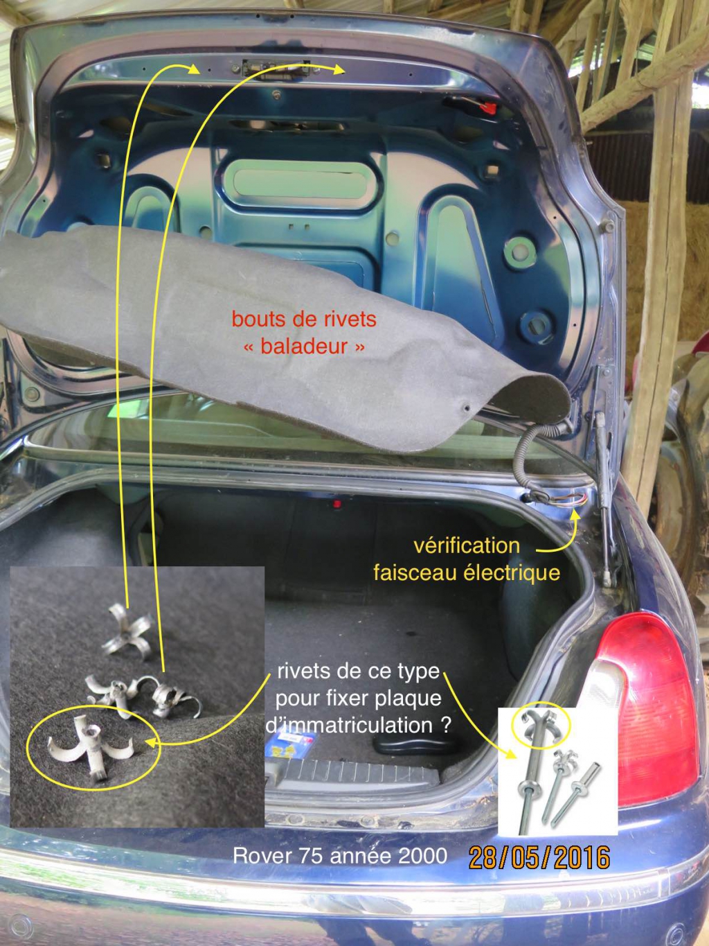

2 Un chevreuil paniqué par une chasse avait embouti légèrement la porte conducteur, ja vais voir, je corrige la carrosserie, je défaits le contacteur moteur et lui fait prendre l’air et le soleil, (pas osé retirer le moteur et le vérifier), vérifié l’état des fils.
3 vérification du faisceau électrique reliant la capot coffre à la voiture : impeccable
voulant vérifié le système électrique dans ce capot, je démonte le « feutre » de protection et
surprise : (voir photo jointe) des araignées métalliques baladeuses, 4 exactement.
en fait, la plaque d’immatriculation de la voiture a dû être changée 3 fois, les bouts de rivets de la dernière sont toujours en place, mais les 4 autres sont tombés et se baladaient dans le capot, qui est une partie de la voiture qui bouge pas mal et avec beaucoup d’amplitude quand on ouvre ou ferme le coffre. Est-ce que ces « araignées »métalliques ont pu finir par s’accrocher à un contact électrique et le relier ainsi à la masse de la tôle du capot ?
Qu’en pensez-vous ? car une fois tout remis à sa place, ( les araignées métalliques à la poubelle), y compris un bon fusible en 14,
la télécommande remarche comme avant.

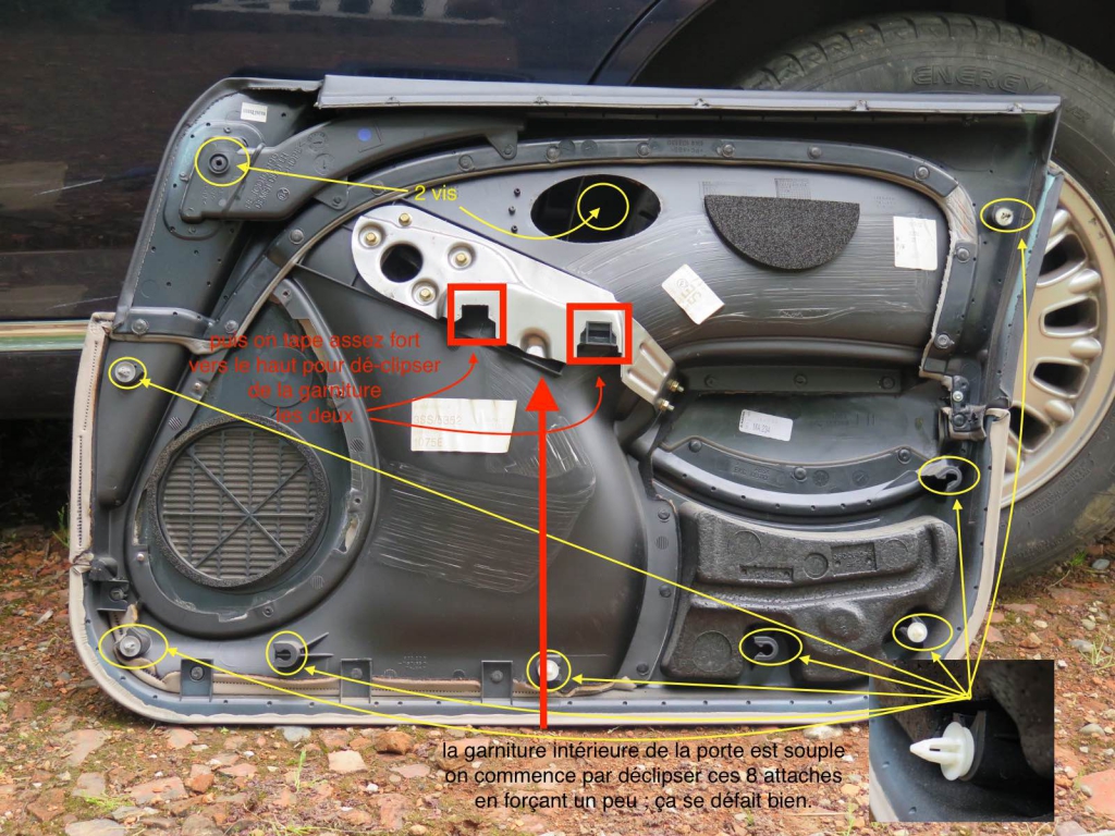

pour venir en complément du tuto d’Albert54 au début de ces pages
en 4 et 5, pour enlever la garniture de la porte, les photos commentées jointes peuvent aider à bien faire le travail
et ne pas se trouver avec des pièces-attaches manquantes….
Pour remettre la garniture ( le panneau décrit Albert54), bien remettre comme conseillé les attaches (rectangle rouge sur la photo) sur la garniture et non les laisser sur la porte.
le re-clipsage de la garniture se fera avec facilité.

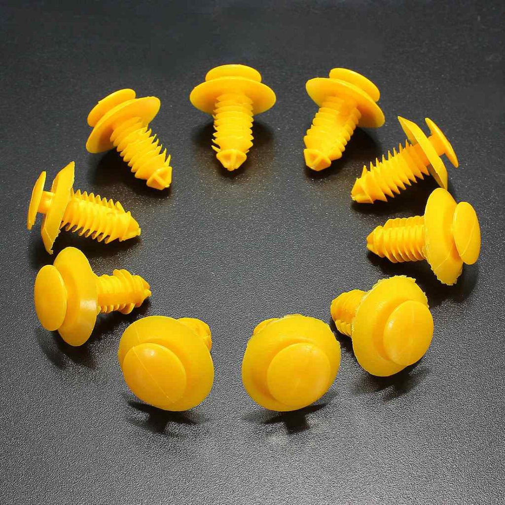

Super tuto d'albert54.J'ajouterai qu'il est plus facile de déclipser le maitient qui se situe sur cette photo.Il fonctionne comme une porte et il faut juste bien regarder pour apprécier la façon de l'ouvrir.Un doigt suffit.Le pas de vis qui descend de la commande de la poignée vient se loger dedans.Au remontage,il suffira de le remettre comme il était.
Ne pas oublier de remettre un clips neuf en haut à l'arriére de la garniture(Il est différent des autres).Si l'ancien clips y est encore,il ne tiendra pas longtemeps.Aprés un claquement de porte,la garniture se déclipsera.Vous connaissez le truc!je tape,il se declips,je retape,il se redeclipse etc......
c'est ce type là :
« Modifié: 04 Décembre 2016, 08:33:21 par patdu62 »

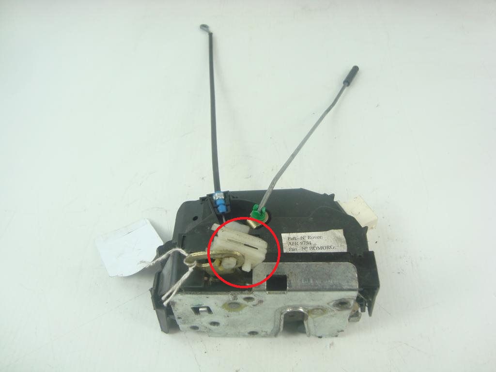

1. Pour désolidariser la poignée extérieure de la serrure le plus simple est de déconnecter le fermoir cerclé de rouge dans le post précédent de Pat.
Pour cela il suffit d'introduire dedans un petit tournevis plat, longitudinalement par dessous; ça se déconnecte alors facilement par un quart de tour de tournevis. Repérer la position de la tige par rapport au fermoir pour le remontage. Pas besoin de déconnecter la tringlerie de verrouillage intérieur; ça évite d'avoir à décliper la clavette plastique verte à l'aveuglette, et de la perdre dans le fond de l'intérieur de la porte (mon cas).

3. Pensez à prendre à la casse quelques clips de garniture de portière (et pensez à vous laver les mains avant de la reposer...).

1. En variante à 9 j'ai désolidarisé la poignée d'ouverture de la portière de la serrure (moteur pour Albert54) au niveau du gros fermoir en plastique blanc: ça se fait bien à tâton après avoir regardé comment ça fonctionne. Voir les photos sur  http://www.75ztcommunity.co.uk/drivers-door-lock-playing-up-t5827.html
2. Bien faire attention à récupérer la petite tige (5 cms environ) à extrémités cruciformes qui relie la serrure au barillet: elle ne demande qu'à tomber au fond de l'intérieur de portière (mon cas) et n'est pas forcément facile à récupérer, même avec un aimant télescopique. Si vous allez récupérer une serrure AVG dans une casse, pensez à demander la tige qui va avec, par précaution.
3. Au remontage (15) j'ai engagé la petite tige côté serrure (moteur pour Albert54) avant de mettre la serrure en place car je  n'ai pas, dans une première tentative, réussi après. Engager l'autre extrémité du côté barillet (serrure pour Albert54) finit par se faire, avec un peu de patience. Faire fonctionner la clé dans le barillet pour vérifier que la tige est bien en place.

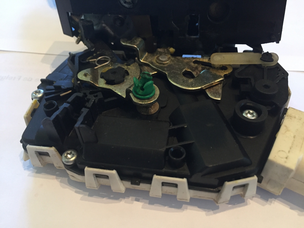

[/img]j'ai desserti la serrure, (75 cdti de 2004 bva 260000kms........)(déja,la démonter, c'est galère !)
puis j'ai ouvert les deux petits moteurs de commande pour nettoyer les charbons et le collecteur (tout ça c'est mini )
puis j'ai plié un peu les languettes support charbons et remontage  (il faut du temps et de la patience) mais depuis ça marche nickel !!

pour ouvrir la serrure ,je m'rappelle plus trop,mais c'est en somme assez simple :
on enlève la protection (noire ) extérieure et on a accès a l’espèce de couvercle blanc (3 vis et des clips extérieurs (fragiles) et là je pense que ça s'ouvre !(si je l'ai fait ,vous pouvez sûrement le faire !!) bon courage !
(on aperçoit sur la photo ,les petits bossages ou sont logés les micro-moteurs)
