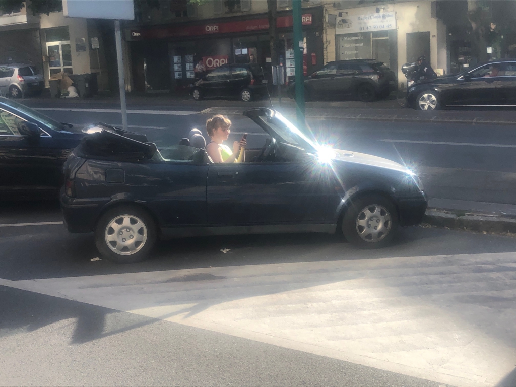

« Réponse #11 le: 21 Mai 2020, 19:25:18 »
Bonsoir à tous,
petite voiture sympa qui inspire les curieux, je viens d'avoir un message pour un éventuel acheteur. Mais jje ne suis pas vendeur, larme pour lui.
Par contre je suis incroyablement surpris par la côte de cette voiture qui monte qui monte qui monte ! !
En France et en Europe les prix vont en bon état et la pluspart avec plus de kilomètres que la mienne et sans avoir la capote neuve... Prix trouvés aujourd'hui entre 2500 et 6500€ (3 voitures au delà des 5000€ ) ils sont fous !
Bon weekend prolongé de déconfinement
Jean Pierre
Dernière photo d'hier :

« Réponse #12 le: 22 Mai 2020, 09:24:28 »
Salut JP !
Tu avais acheté une 100 cabriolet ? :sol:
Je me méfie des prix affichés, qui sont rarement les prix de vente, si vente il y a d’ailleurs :)

« Réponse #13 le: 25 Mai 2020, 18:02:47 »
Hello hello
oui tout à fait, à côté de ma 3ème 216 gti rouge j'ai ce petit cab marrant qui me rappelle ma 1ère MG métro en moins puissant...
C'est la voiture de conduite accompagnée de ma fille de 17 ans, et ce sera sa 1ère voiture  :)
Ca pousse chez toi aussi j'imagine !!!
Bonne fin de confinement (à venir)
