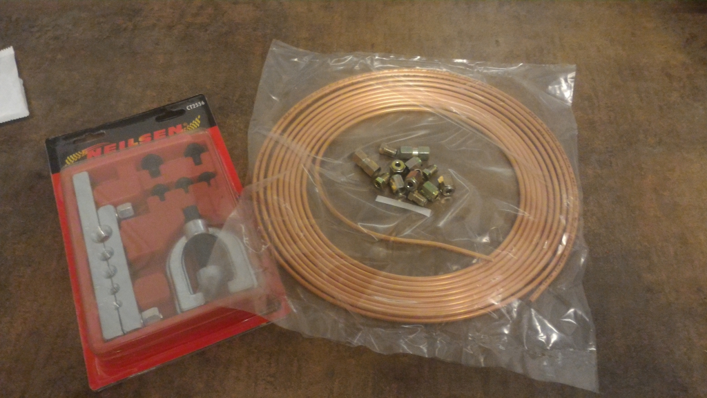

    Un petit retour. En perspective du changement de ces canalisations, j'ai fait mon marché et il m'a semblé que la meilleure offre était la suivante :
http://www.ebay.co.uk/itm/Rover-Mini-Classic-Copper-Brake-Pipe-Line-Repair-Flaring-Tool-Kit-Nuts-Ends-/272116811181?fits=Car+Make%3ARover%7CModel%3A75&hash=item3f5b6d05ad:g:MrUAAOSw5dNWp~Mp
    Pour un peu moins de 54€ envoi compris, on dispose du kit d'outils, de plus de 7 m de canalisation et d'une dizaine  (si j'ai bonne mémoire) d'écrous. Pour ceux que ça intéresse ...

Pas l'air mal du tout.
La sécurité à ce prix là, c'est donné.
Attention, je pense que c'est suffisant comme longueur, mais les deux sont longs.
Et bizarrement, le gauche est plus long que le droite (bon à savoir pour la purge).

le kit est correct, j'ai la mème dudgeonnière
il faut ètre soigneux en l'utilisant, faire des essais pour trouver la bonne manière de faire
c'est du matos pas chère pour servir rarement  :)
perso ça me conviens donc ya pas de raison...

Merci à Chauvel pour le lien.
J'ai passé commande, du coup mardi je m'y colle.
