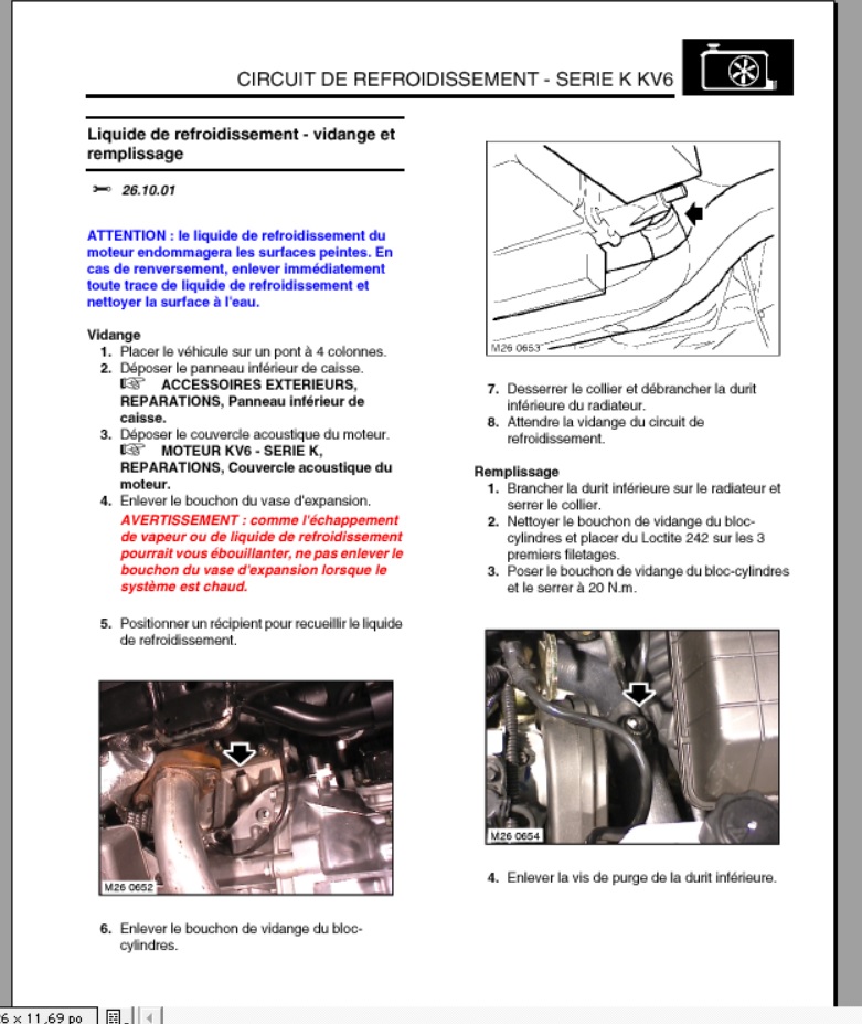

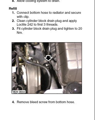

Je ne sais pas vraiment quels sont tes recours, par contre, il ne me semble pas nécessaire de rapatrier la voiture. Dans la mesure où aucune fuite n'a été décelée, le garage où ta voiture est actuellement doit pouvoir faire l'intervention qui ne me semble être qu'une purge du circuit. Il a du rester un bouchon d'air quelque part, et c'est tout. Ils n'ont pas du respecter la procédure. Que voici, en anglais sorry...
Tu te débrouilleras ensuite pour te faire rembourser l'intervention par le premier garage qui a fait le boulot. Et ça sera beaucoup moins cher...

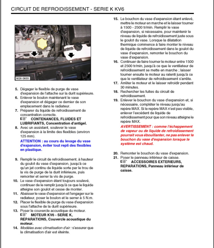

« Réponse #6 le: 31 Mai 2018, 18:53:38 »
La procédure est la même qu'avec les autres voitures, sauf qu'il faut enlever le vase d'expansion et déclipser le tuyau pour le monter au plus haut.
-Enlever la vis de purge sur la durite inférieure.
-Remplir le circuit avec le vase levé au max jusqu'à ce que ça coule, remettre la vis et reposer le vase d'expansion, le tout moteur arrêté.
-Couper la clim et mettre le moteur en marche, ralenti accéléré et faire le complément au fur et a mesure.
-Quand le circuit est plein et que le moteur commence à chauffer, le liquide va remonter du vase.
-Fermer le vase avec le bouchon et laisser tourner jusqu'à ce que le ventilo tourne, puis laisser tourner au ralenti jusqu'à ce que le ventilo s'arrête.
-C'est fait.
PS: Regarde si les deux joints toriques sont bien placés sur le bouchon, ou s'il n'en manque pas un.
Le trou d'évacuation de vapeur est entre les deux joints, si celui du bas n'est pas étanche, l'eau va sortir et le circuit ne sera pas en pression.
Comme il ne sera pas en pression, le liquide va bouillir.
« Modifié: 31 Mai 2018, 19:09:47 par Ch'Ticostarmoricain »

« Réponse #7 le: 31 Mai 2018, 19:08:47 »
Yen a qui ont le manuel en français. Il te mettront peut-être la procédure.
[75 2.5l kv6 mk1] - (mécanique) : litige avec garagiste
« Réponse #8 le: 31 Mai 2018, 19:12:15 »
C'est ce que j'ai fait... en condensé...  :-P
