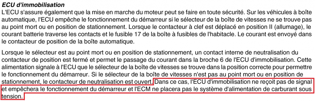

  • Messages: 4025
contrairement à ce que dit Gisèle, je ne pense pas que l'antidémarrage bloque le démarreur ...mais coupe l'injection.
Je n'ai pas trouvé de réponse formelle dans la doc à propos de la coupure de l'injection par l'anti-démarrage. Par contre, c'est 100% sur qu'il empêche l'action du démarreur. C'est aussi ce même système qui empêche le démarrage sur les modèles avec BVA quand le levier n'est pas sur N ou P.
On parle là du système d'immobilisation pour le point mort de la boîte automatique, mais c'est le cas dès utilisation du système, non?
« Modifié: 31 Mars 2017, 08:08:56 par Orgiswing »
