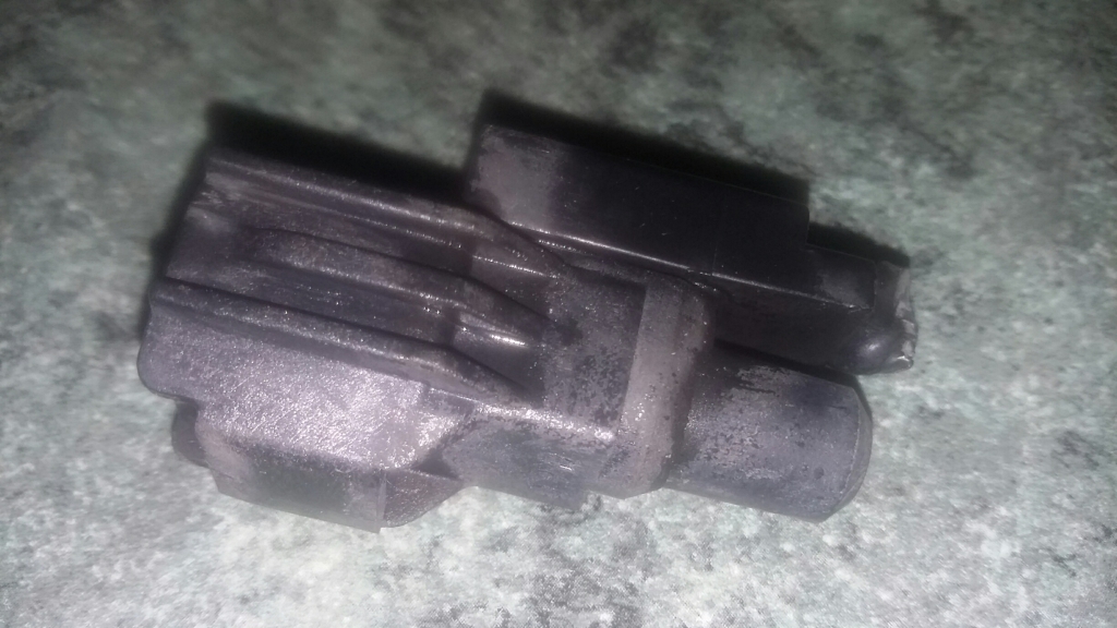

Après démontage, vérification et restauration de tout ce qui se trouve sous le capot moteur, j'ai procédé au remontage.
A la mise en route, l'indicateur de température extérieure indique -30°.
Je me suis dit, pas de souci sujet déjà traité, gisele avait indiqué à raison, que c'était en général un problème bien connu sur nos belles, l'oxydation, donc nettoyage et test de continuité du faisceau avant et après la connexion (0 Ohms)
Résultat, toujours -30°...
Changement de sonde, résultat idem...
J'ai cherché partout avant de vous solliciter, ne voulant pas encombrer le forum avec un sujet redondant, mais je n'ai rien trouvé.
Quelqu'un pourrait m'orienter vers la marche à suivre pour tester ce type de sonde.
J'ai testé les deux avec un Ohmètre, pas de continuité, je suis une quiche en électricité.
Est-ce normal, je doute que les deux soient HS...
Je place une photo, bien que les personnes qui vont me répondre connaissent déjà parfaitement cet objet... mais ça peut servir aux autres.
Merci d'avance pour vos réponses.
Ne cherchez plus, j'ai trouvé d'où venait le problème.
Il vient de là.

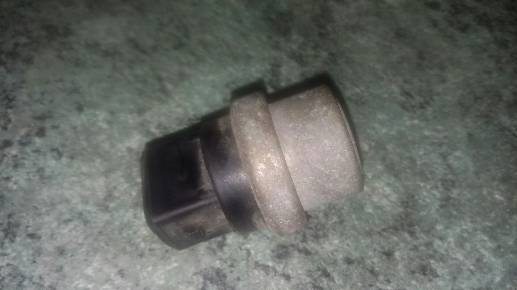

Ta première photo, ce n'est pas la sonde de température mais le thermo-contact pour le Webasto.
La deuxième est bien la sonde de température.

C'est le faisceau de connexion gauche et non le droit... ils sont similaires en apparence.
Reflexion faite, j'ai été surpris que le Webasto ne se mette pas en marche par -30° et pour cause, je pensais qu'il s'agissait de la même sonde.
Ouf, ça m'évite de perdre mon temps à bidouiller pour rien, la sonde du webasto est fixée sur le support de l'anneau de refroidissement de la direction assistée.
L'autre est clippé sur la grille du pare-choc, qui désormais reste la dernière pièce que je dois monter, avant de m'occuper du train arrière.
Donc, tout est bon, merci encore...
