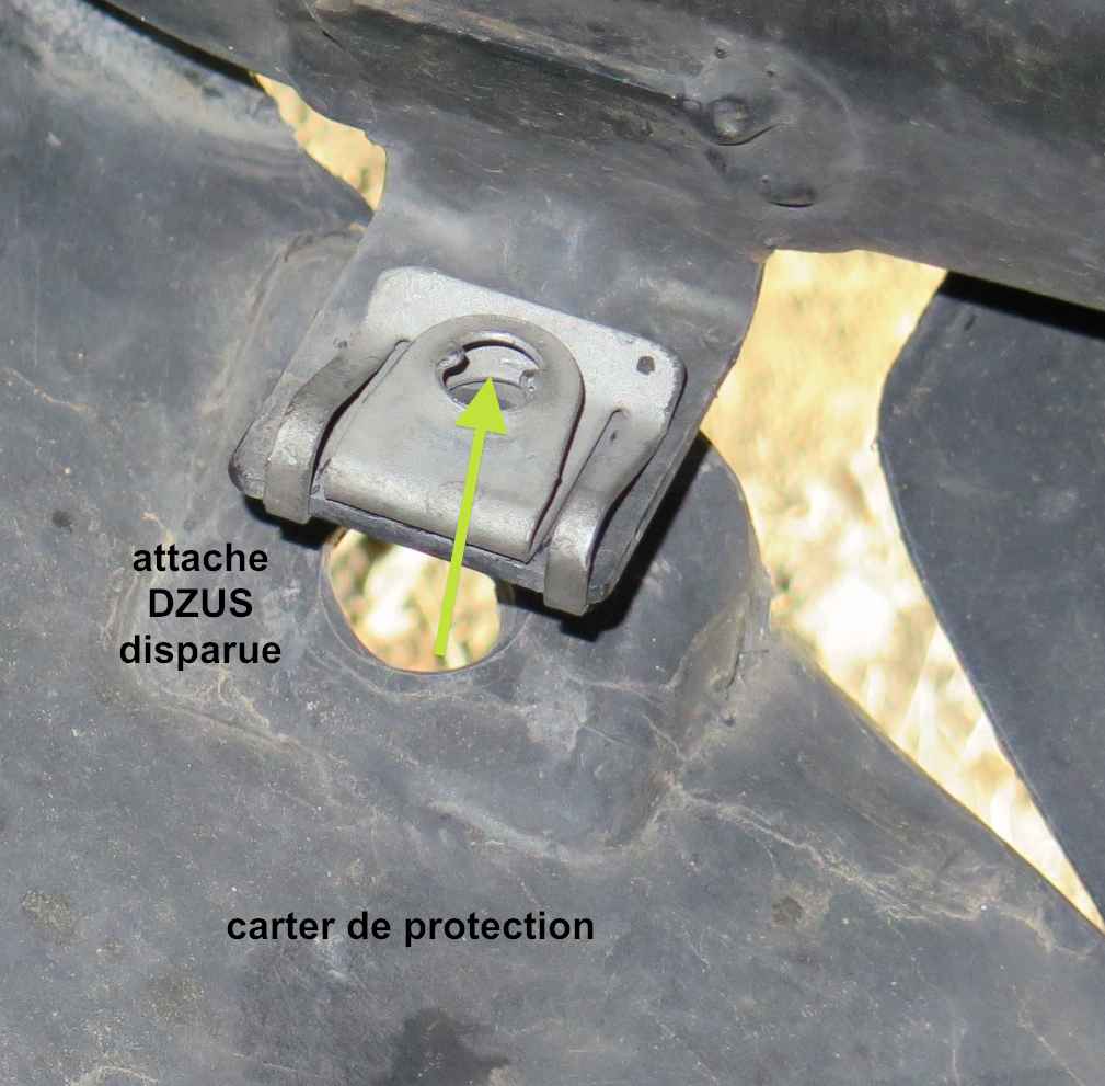

un petit problème est apparu : pour retirer le carter de protection, il faut dévisser des "vis cruciformes"
Elles sont spéciales, car autobloquantes à la fin du vissage.
Il en manquait une lors de ma première visite sous la voiture, et
à ce jour,
le dernier contrôle technique me signale qu'il m'en manque une autre et que le carter ne tient plus très bien.
Pouvez-vous m'indiquer comment on nomme ce type de vis
et où je peux m'en procurer quelques unes ?
où par quoi, peut-on les remplacer ( j'ai bien essayé avec un écrou-boulon, mais difficile à maniper )
merci par avance

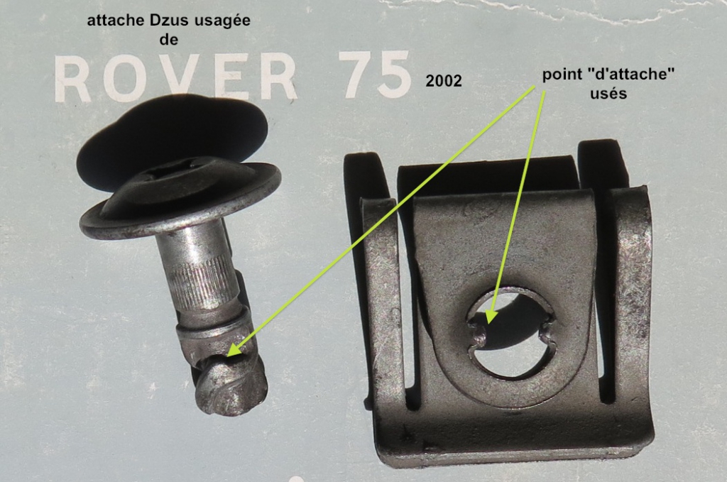

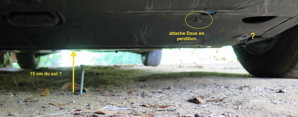

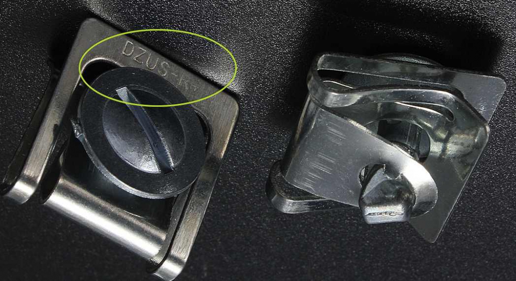

merci gisele  et 900xj pour vos réponses.
Suite à vos conseils, recherche sur internet via les mots clefs proposés,
voici parmi les informations collectées :
1)extrait de :  http://forums.mg-rover.org/showthread.php?t=327206
The panel is fastened using a number of turnbuckles (sometimes called 'Dzus' fasteners). These are quarter-turn locking screws and work very well if done properly. Many get mistreated by over-tightening and drop out. They click when fastened and that's as far as you should turn 'em. How many there are depends on the version of panel you have. The later (facelift) models have a shorter version with seven fasteners if I remember right. The Mark 1 version has eleven I think. The panel was dropped during Project Drive, but my 2004 has one.
 Part Number: KZM000050 from Rimmer: http://www.rimmerbros.co.uk/Item--i-GRID004305
 or maybe cheaper if bought elsewhere (eBay?) as 'Dzus' fasteners.
2) en français :
attache du carter de protection du moteur ; Rover 75
les mots pour désigner ce type d'attache sont variés : tourillons, fixation 1/4 de tour, goujon 1/4 de tour+réceptacle, ...
En fait, il m'a semblé que le plus reconnu et universel soit "attache Dzus", de nom de son concepteur
voyez
-   sur Wikipedia : https://en.wikipedia.org/wiki/Dzus_fastener
    (vous savez maintenant comment on prononce dzus)
-   la photo extraite de propositions de vente sur ebay
-   trois autres photos, pour d'autres informations.
