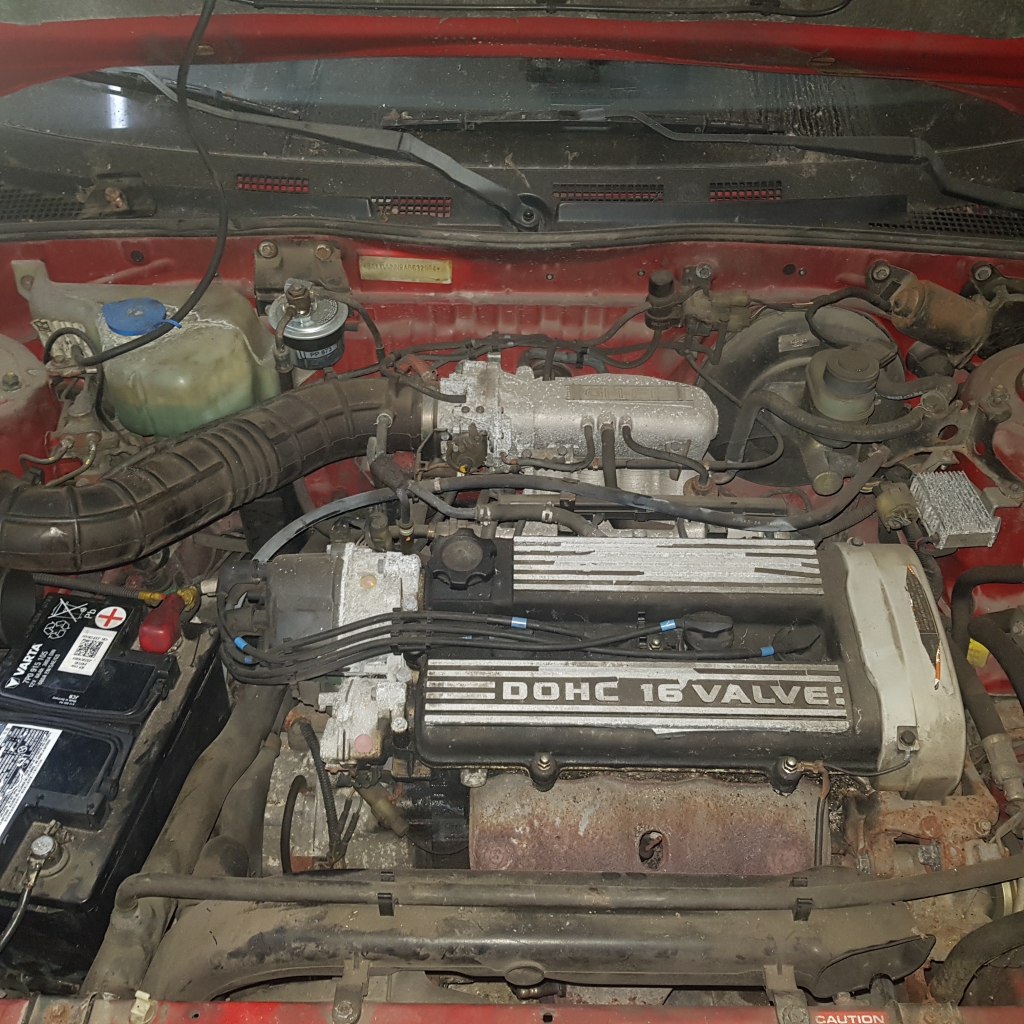

J'ai une rover 216 gti de 1993 voir les photos.
Je voudrais avoir votre avis la voiture na pas de becquet arriere ece normal pour se modéle? Je ne trouve pas de photos ou d'info sur le modéle exacte de ma voiture.
J'ai en projet de mettre un collecteur 4-2-1 en inox la decataliser et lui passer une carto piv evo2 qu en pensezz vous? J aimerai atteindre les 140 a 150 ch.
J'ai une autre question le calculateur moteur se situe ou exactement dans le montant inferieure droit au pied du passagé? Et le calculateur est il a memoir interne ou externe car j'ai trouver la personne pour me le reprogrammer mais il me pose justement la question pour savoir quel type de memoire est monter.
Merci d avance pour vos reponse

« Réponse #1 le: 01 Février 2021, 16:10:13 »
fais déjà une photo de ton capot ouvert :wink:

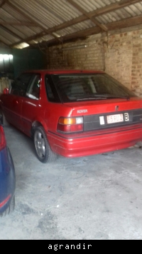

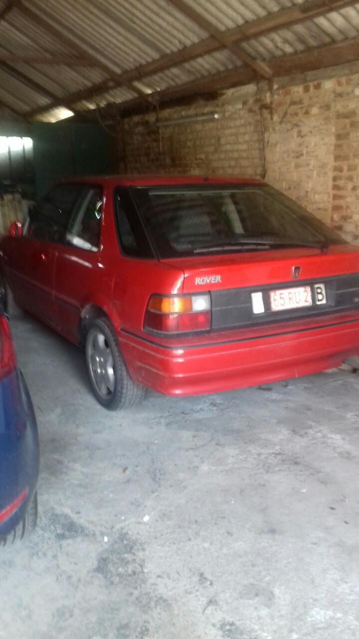

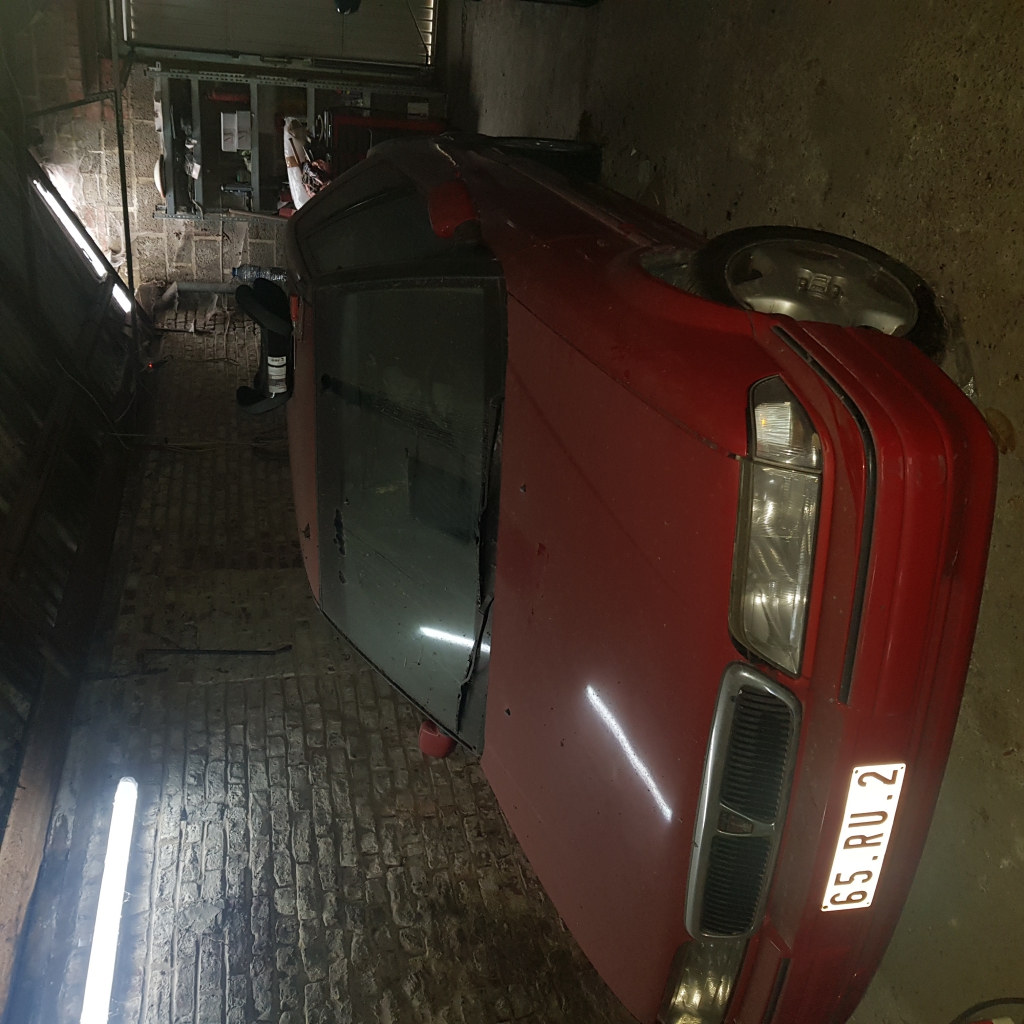

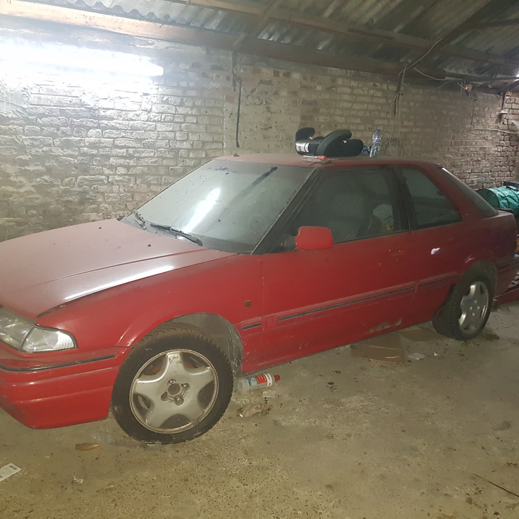

Desoler pour le temps de reponse mais j ai enormement de boulot et je vient d etre papa donc un peux compliquer de s'occuper de la rover lol.
Voila les photos du moteur et de la voiture dans son etat actuel.

Salut a tous.
Le calculateur est sous la moquette côté passager,une bonne clé de 10 et tu le sort.
Pour la mémoire, effectivement,y a des calculateurs avec eprom amovible et d autre non.
L avantage du non amovible,c est la possibilité d avoir plusieurs carto sur ton auto, inconvénients,il faut savoir souder.
De mon côté,j ai acheté un calculo sur Leboncoin a 50€ que j' ai envoyé a icedfluid sur japancar,ça me permet de garder celui d origine en origine ;)
Concernant le béquet,aucune idée si le modèle est sorti sans béquet,moi de mon côté,je cherche un coffre qu'il ne l'a pas...je suis pas fan des béquet.
Amuse toi bien.
