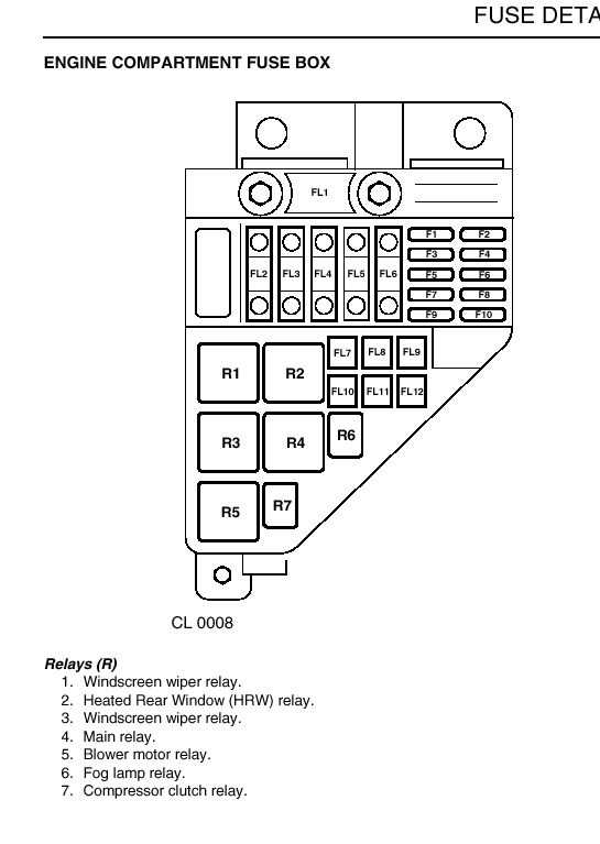

Vérifie que tu entends claquer le main relay quand tu mets le contact (boite à fusibles compartiment moteur):

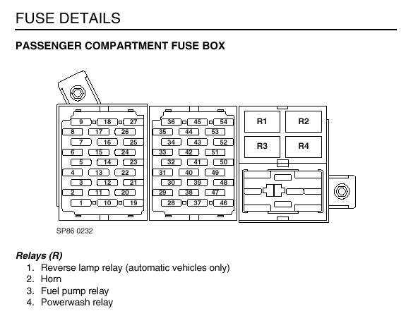

Vérifie aussi que tu entends claquer le relais des pompes (boite à fusibles habitacle):

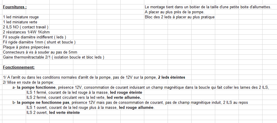

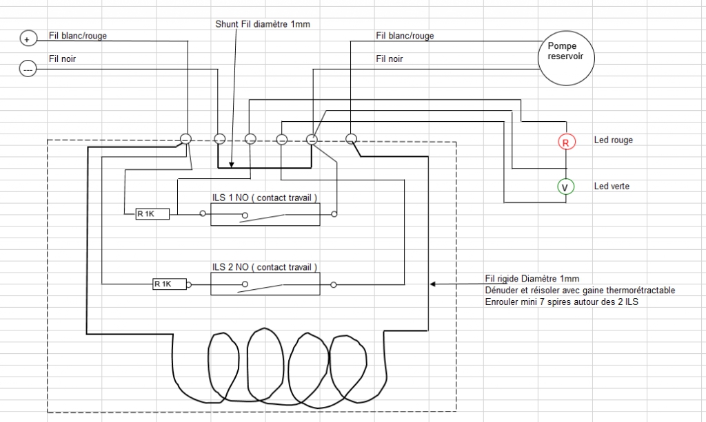

Le petit module de surveillance:
Ca tient dans un petit boitier d'environ 4 x 3cms que tu peux planquer sous l'assise du siège arrière. Tu mets les LED's où tu veux. Moi, je les ai installées sur le coté de la console centrale.

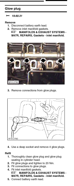

Remplacement des bougies:
