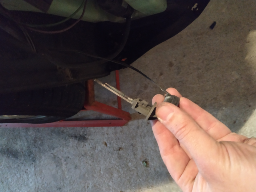

Bonjour à toutes et tous,
Je remonte mon nouveau parechoc, et je découvre ce capteur sur le côté droit, sur le même faisceau que celui de la pompe du réservoir de liquide pour lave-glace : qu'est-ce que c'est ? Où dois-je le brancher s'il m'est utile ?  :roll:

c'est le capteur de niveau de liquide de lave glace.
Je ne l'ai jamais démonté, mais il doit s’insérer dans le bocal par dessous je pense.
Un schéma vaut mieux qu'une longue explication.
C'est le n° 12 sur le doc.
https://rimmerbros.com/Item--i-GRID002012

C'est ça, j'aurais dû penser à aller voir sur RimmberBros… Merci ! :)
