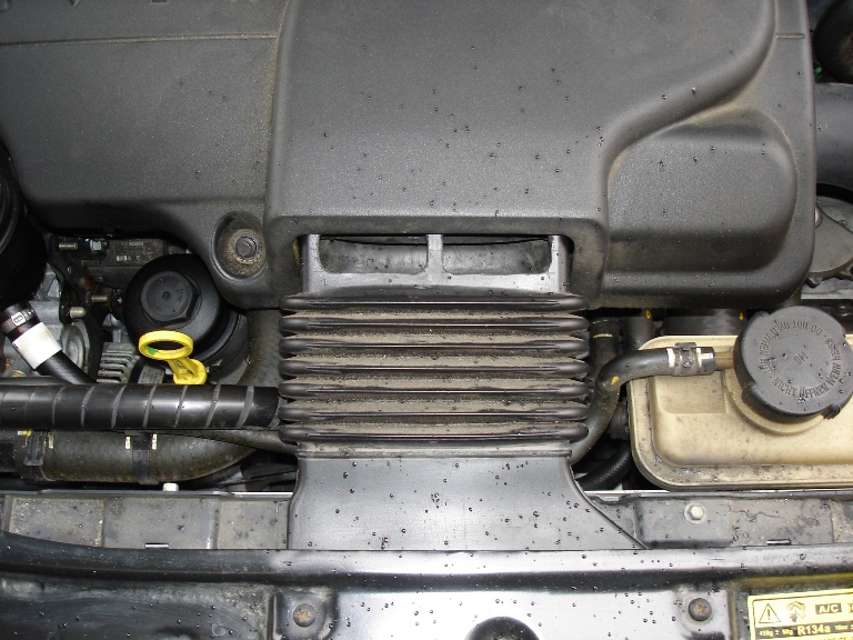

A mon avis, comme Jorik et Jeff, un KN ne sert à rien.
Si tu veux gagner un peu de prise d'air, tu peux faire un truc comme ce que j'ai fait sur la mienne. Ouvrir des ouies sur le dessus du conduit.
