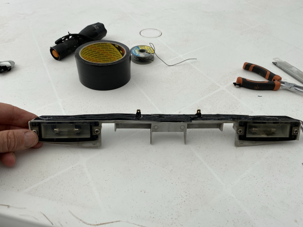

Démontage de l aileron arrière qui contient le module de lumière :

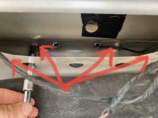

Dégarnir le coffre ( avec une pince coudée les agrafes viennent toutes seules )
Je n ai retiré que les 6 agrafes du haut . Ça suffit et ça permet de ne pas tirer sur le fils de l’ouverture automatique du coffre
Ensuite retirer les 4 boulons ( douille de 10 avec rallonge très facile, l emplacement est prévu pour passer la douille )
Déconnecter l alimentation de l éclairage de plaque ( a côté des deux boulons du milieu)
C’est fait, il ne reste plus qu’à retirer l aileron qui contient l éclairage de la plaque
(-> Le fils noir est la connectique de la caméra qui est sous l aileron. N’en tenez pas compte .
Par contre si vous avez un poste qui accepte une caméra , vous pouvez la placer à cette endroit elle rentre parfaitement . Je vous joint le lien de la cam acheté sur AliExpress  https://a.aliexpress.com/_B1nIpx  <-)
Une fois l aileron démonté, le module d éclairage sort tout seul

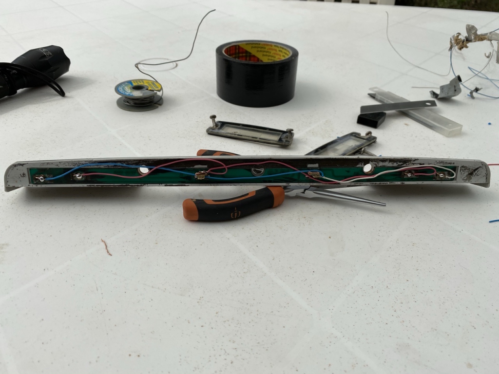

La panne vient des cosses qui s’occident où des pistes du circuit qui lâchent .
Il y a la place pour réparer simplement .
Refaire les pistes du départ de la cosse aux pattes des ampoules .
On recouvre de scotch épais que l on fait monter un peu sur les 2 cosses : ça évitera que si ça touche la tôle du coffre ça fasse un court circuit :)
C fini ..... petite vérification quand même :)

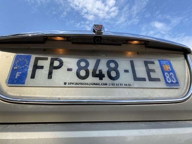

On remet l éclairage sur l aileron, et l aileron a sa place .
On Remet les 4 visses
On reconnecte au faisceau l éclairage de plaque
On remet la garniture et .... c est gagné :)
