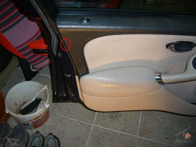

Reçu la poignée et j'ai fait la modif. conseillée par CHAUVEL - j'ai prolongé à la meuleuse le logement des 2 clips dans la platine d'environ 5 mm-. Pas de problème au remontage sauf que quand j'ai enclenché les clips je me suis rendu compte que je n'avais pas sorti le câble d'ouverture de la porte. Donc rebelote. Le résultat est concluant et le haut de la garniture est mieux tenu par les clips sous le lèche vitre. Je ferai le même remède au côté droit.
Donc merci CHAUVEL pour l'astuce.
Pour ce qui concerne la coquille en plastique chromé qui entoure la tirette d'ouverture de porte, dont les ergots sont depuis longtemps cassés, je mets du scotch double face coupé à dimension sur les parties intérieures de la coquille et ensuite je repositionne en mettant un peu la pression pour bien faire tenir et ça ne bouge plus. C'est mieux que de la colle qui déborde sur le tissu.
Bonne soirée.
