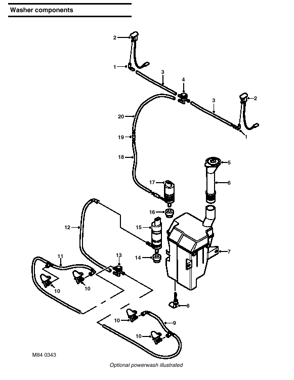

Je n'ai pas de lave phare sur ma 75, j'ai donc récupéré le système de durites qui vont dans le pare choc , le vase de LRD avec ses deux pompes C'est avec l'une ces dernière que je bloque !
j'ai jamais vu de système ! aussi comment envoyer de l'eau sur les phares ! j'ai encore des pièces à récupérer , peut-être il y aura la solution !!comment est alimentée la pompe ?

Il te faut aussi les 4 injecteurs (repère 10). Pour les poser tu devras percer le pare-choc. L'emplacement et la forme sont gravés sur l'envers.

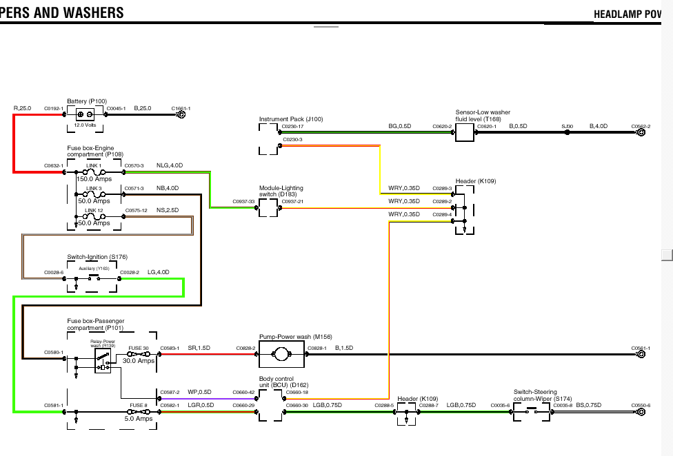

Pour le circuit électrique, si ta voiture n'est pas pré-câblée, tu devras improviser. Si elle l'est, tu devras activer le système avec TOAF qui a une rubrique halogène ou xénon quelque part. Par contre, ne comptes pas trop installer le système de réglage automatique inhérent aux phares xénon. Trop compliqué...  Enfin, je trouve. Mais ça passe sans au CT, puisque pour l'instant, ils n'ont pas de quoi tester son fonctionnement.

Pour le premier "éclaté" , j'ai tout ! tuyauterie , gigleur ….Par contre , pas de trace d'emplacement dans le pare choc qui provient d'une CDT de 2000 !
J'ai fait deux patrons à l'identique de l'origine ! plus qu'à le reporter sur mon pare choc !

Comme la pompe n'a que deux entrée , je suppose que c'est un + et un -  !! donc , ça devrai pas poser de problème si j'installe un inter/poussoir , pour que ça fonctionne !ça ne sera pas de l'automatique , mais je serai "presque" dans les règles !!

Oui, c'est un + et un -. Le schéma est assez simple. La pompe est alimentée au travers d'un relais dont la commande est fournie par le BCU. C'est pour avoir l'automatisme d'une injection lave-phares toutes les 5 injections de lave-glace. Un poussoir fera très bien l'affaire et, pour l'instant, ça leur suffit au CT.
Je n'en suis pas complètement sur mais il semble, d'après ce que j'ai pu lire, que le lave-phares soit obligatoire sur les voitures avec xénon à cause du fait que les ampoules xénon chauffent beaucoup moins que les halogènes et que l'on risque donc un givrage et une opacification des optiques. Il serait là pour dégivrer.
