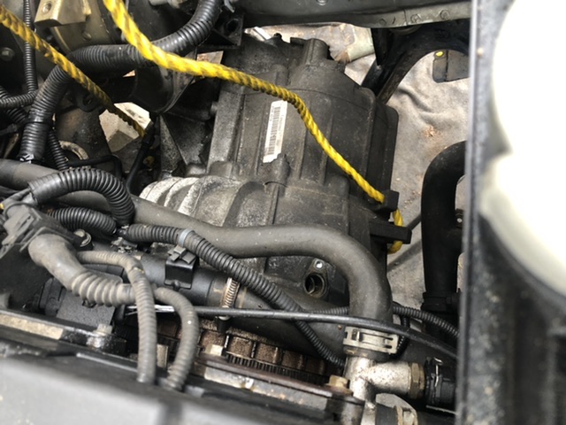

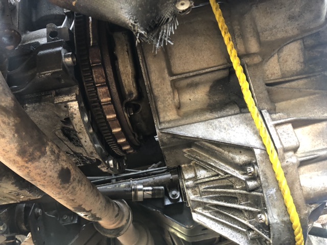

J ai suivi le tuto de Frenchmike, mais la je suis coincé ...
Je réussis pas à sortir la boîte :(
Elle est désaccouplée mais je trouve pas le sens pour la sortir par le dessous
Help :))) merci
Boîte côté conducteur
De dessous :
De dessus moteur :

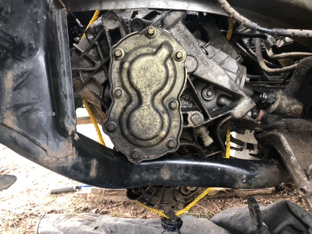

Bon j ai réussis à baisser le berceau
La boîte du coup est dans le passage de roue et ça me laisse la place
Pour le changement de l embrayage et de la butée :)

     J'avais commencé à te répondre. On ne peut pas sortir la boîte par le dessous. J'ai aussi suivi le tuto de Frenchmike il y a un an pour changer ma butée. Il faut dégager la boîte comme tu l'as déjà fait tout en la tournant un peu vers l'avant afin de l'engager au maximum sous l'aile.

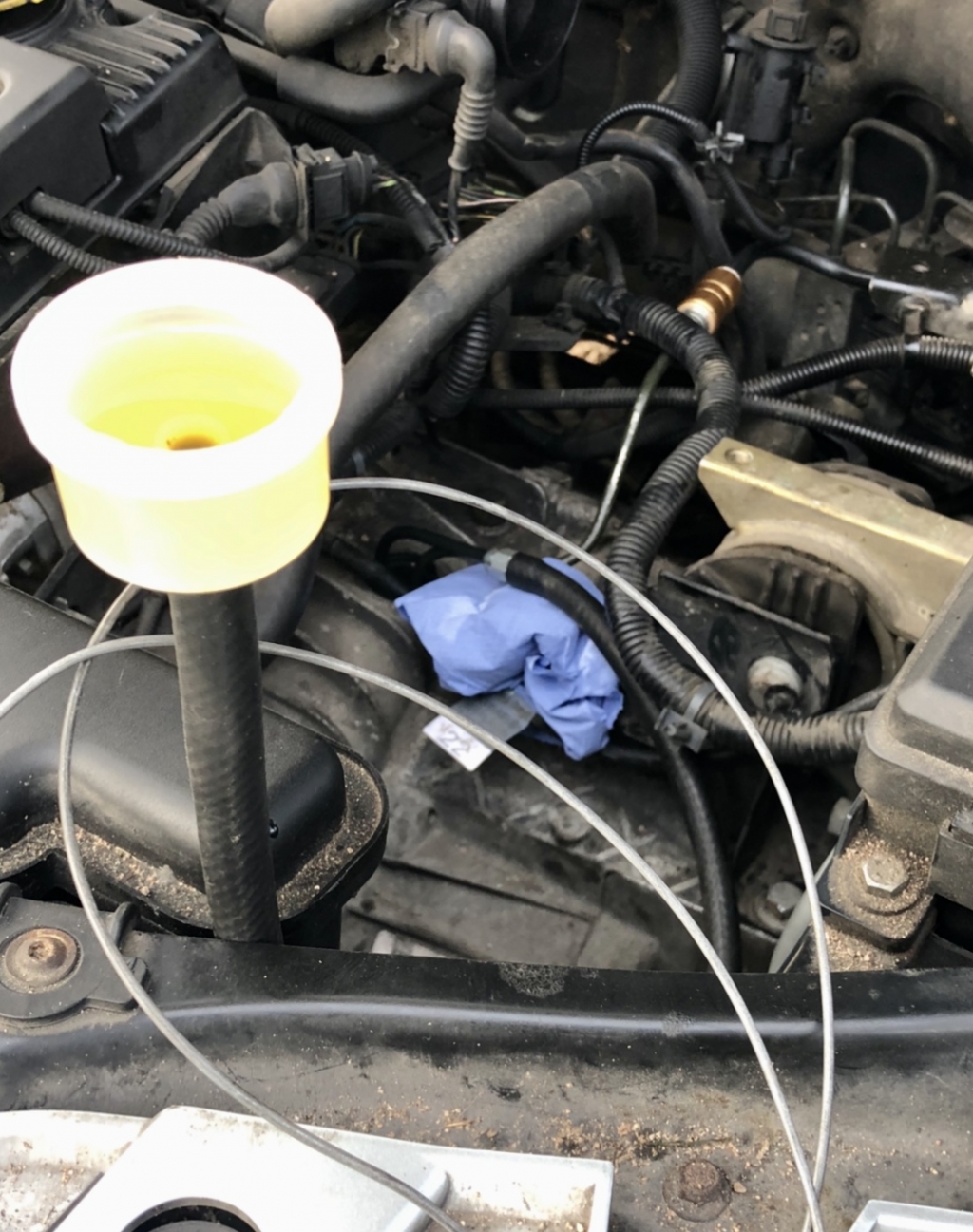

J ai essayer de purger l embrayage mais la pedale reste au plancher .
Vu que je n ai pas changé l émetteur , j ai pensé qu en remplissant un petit récipient de liquide de freins relié à la vis de purge de la butée, l air se chasserai
Ce qui c est passé à chaque appuis des bulles sortait et quand je remontai la pedale le liquide baissais ....
Jusqu au moment où plus de bulle ni baisse de liquide
Du coup j ai fermé la vis de purge
Mais la pedale reste toujours au plancher quand j appuis
Une idée ?

     Je crois me souvenir que certains ont purgé depuis la vis de purge, mais pour envoyer du liquide sous pression avec une seringue.
     Pour ma part, j'ai toujours procédé depuis l'émetteur. Les premières fois en branchant un tuyau avec clapet anti-retour sur la vis de purge et en opérant depuis l'habitacle. Ouvrir le réservoir situé au dessus de la pédale, s'assurer que le niveau soit au maximum, actionner la pédale à fond et la remonter à la main (c'est normal, il n'y plus de pression dans le circuit). Après trois aller-retour (je préférais ne pas en faire davantage pour éviter de faire entrer de l'air dans le circuit) compléter le niveau de liquide. Répéter l'opération jusqu'à ce qu'il n'y ait plus de bulle dans le liquide évacué par la vis de purge. J'effectuais ce travail seul et, sans pourvoir vérifier, je m'arrêtais lorsque j'avais mis l'équivalent d'un bon demi bidon de liquide.
     Si tu peux avoir de l'aide, pas besoin de clapet anti-retour. Quelqu'un se met à la vis de purge et répond à tes consignes. Il ouvre la vis de purge lorsque tu appuies sur la pédale, la referme avant que tu ne la remontes à la main. Refaire le complément de liquide dans le réservoir comme dans la méthode précédente. Et là, il pourra t'indiquer si des bulles d'air sont présentes dans le liquide évacué. Ne pas hésiter à faire quelques manoeuvres supplémentaires.
     C'est très simple et tu dois forcément aboutir à un résultat probant.

    Une précision. Avec la méthode que tu as utilisée, tu as pu évacuer des bulles d'air en bout de circuit. Toutefois, tu peux avoir de l'air coincé dans un point haut du circuit qui ne pourra être évacué de cette manière.
Bruno83460
  • Messages: 91
Bonjour monsieur
Exacte j ai galère pendant plus d une heure
Du coup j ai remis la voiture sur chandelle ( que l avant)
Et j ai monté mon petit ‘récipient’ presque à la hauteur du capot
Et j ai demandé de l aide à ma femme !!:)))
Du coup l air c est évacuée mais en 2 heures de manip
Et d un coup .... miracle
Tout bloqué ,
Remonte tout le haut filtre à air support batterie ....
Et
Roro a reculée comme une princesse
Petite marche avant ....
Nickel
Ce matin il me reste le dessous de protection à mettre
Et en avant :)
Encore merci pour toutes ces informations et votre aide
Et à charges de revanche cher ami
Amicalement
Bruno
