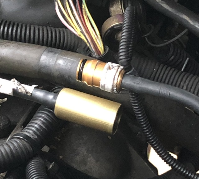

Comment on débranche le connecteur Quickfite qui relie l émetteur de l embrayage à la jonction qui mène à la butée d embrayage ?
J ai fait un outil de 16,5 mais j ai beau tire , il est sorti de 3 cm et maintenant rien
Et je veux pas le casser ....
Quelqu’un a t il une astuce ?
Faut t il le tourner en tirant ?

     Tu enfonces la bague en plastique dans la partie femelle (elle agit sur un genre de rondelle comportant sur son pourtour des ressorts de verrouillage sur lesquels est encliquetée la partie mâle), et tu désassembles les deux parties.
    J'ai moi-même hésité lorsque j'ai changé ma butée. Et comme toi, grâce à FrenchMike. Bon courage

Merci !!!
Impeccable
C sorti tout seul 🎉🎉🎉
