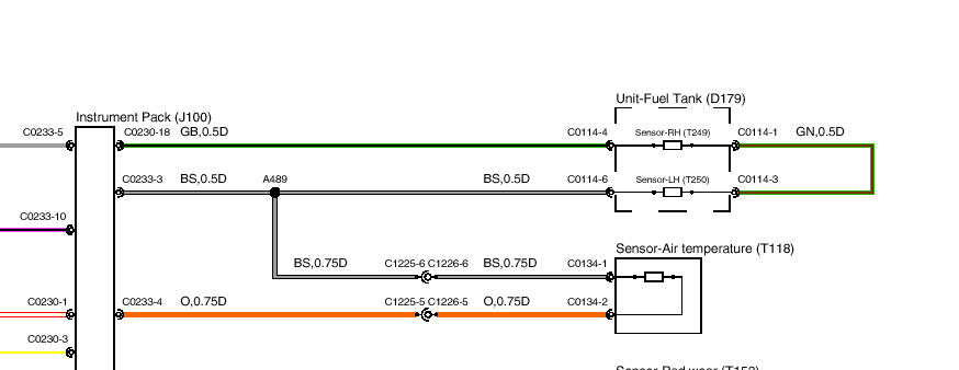

Il y a 2 capteurs dans le réservoir. Un à gauche, l'autre à droite et l'indication au tableau de bord est la moyenne des 2.
Il me paraît peu probable que les 2 capteurs soient simultanément HS.
Tu as donc sans doute soit un problème de liaison entre les capteurs et le TDB, soit un problème de TDB lui-même.
Tu pourrais commencer par jeter un coup d'oeil à la prise sur le réservoir. Elle est coté droit et tu y accèdes en levant l'assise du siège arrière et en démontant la petite trappe (4 vis).
Profites-en pour inspecter la partie visible du toron de fils.
Après, ça se complique. Les 2 capteurs sont branchés en série et tu pourrais avoir à vérifier la connexion qui se trouve sur le réceptacle de pompe immergée, coté droit aussi.

Il y a la pompe immergée et une jauge , et vu au plan du réservoir , il y a une jauge de l'autre coté …. le cadran au tableau de bord affiche la moyenne des deux !!
Je vais vérifier du coté pompe comme tu le sites  ! je verrai bien ce que je vais trouver !!
