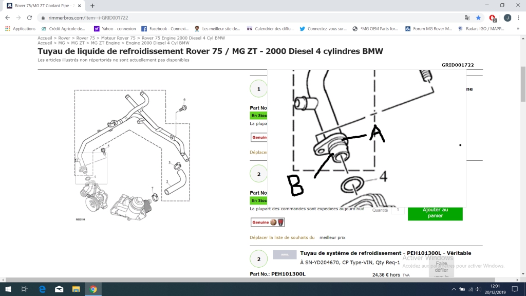

Dois je le placer en position A (entre le bourrelet et la plaque ) ou B ( avant le bourrelet ) ?
Jeff888
  • Messages: 878
[75 cdti mk2] - (mécanique) : fuite thermostat
« Réponse #7 le: 20 Décembre 2019, 11:59:09 »
je pense qu'il va se positionner tout seul sur la partie A . Je ne me souviens pas de la gorge  (attention aux dessins des catalogues de pièces parfois approximatifs). Il va se mettre tranquilos dans l'épaulement de la partie femelle.
Attention quand même de ne pas le pincer, pour éviter les fuites futures.
Cdt
Jeff
