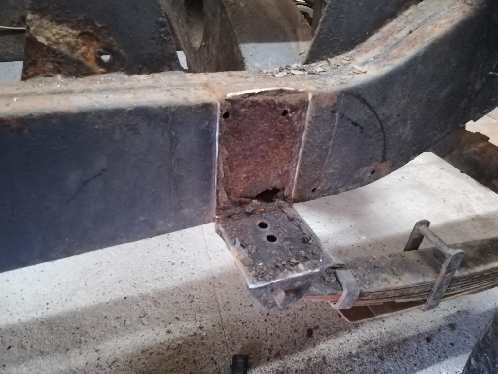

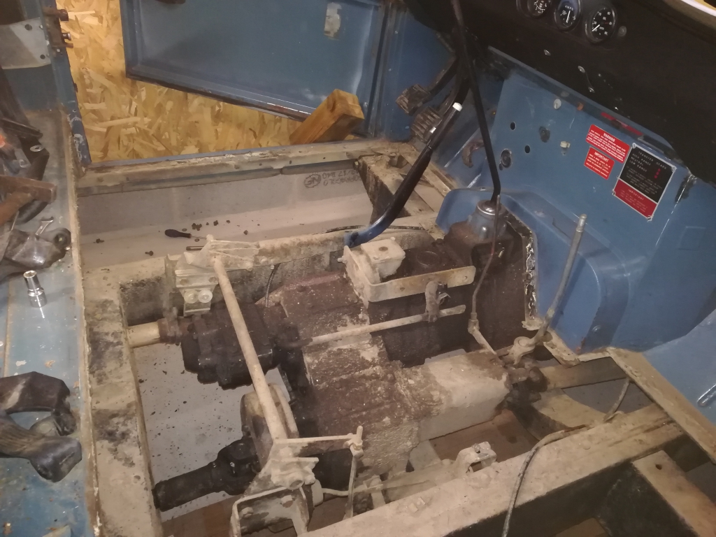

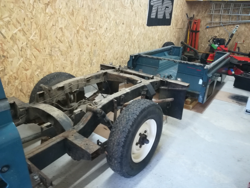

bon, le simple entretiens se transforme en une reno partielle
certains diront que je suis perfectionniste, ils n'auront surement pas tort.. mais quand on demonte, on trouve forcement des choses a revoir, et sur un utilitaire 4X4 qui a fait toute une vie de labeur c'est encore plus vrais.

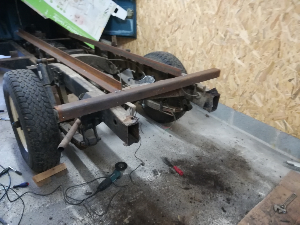

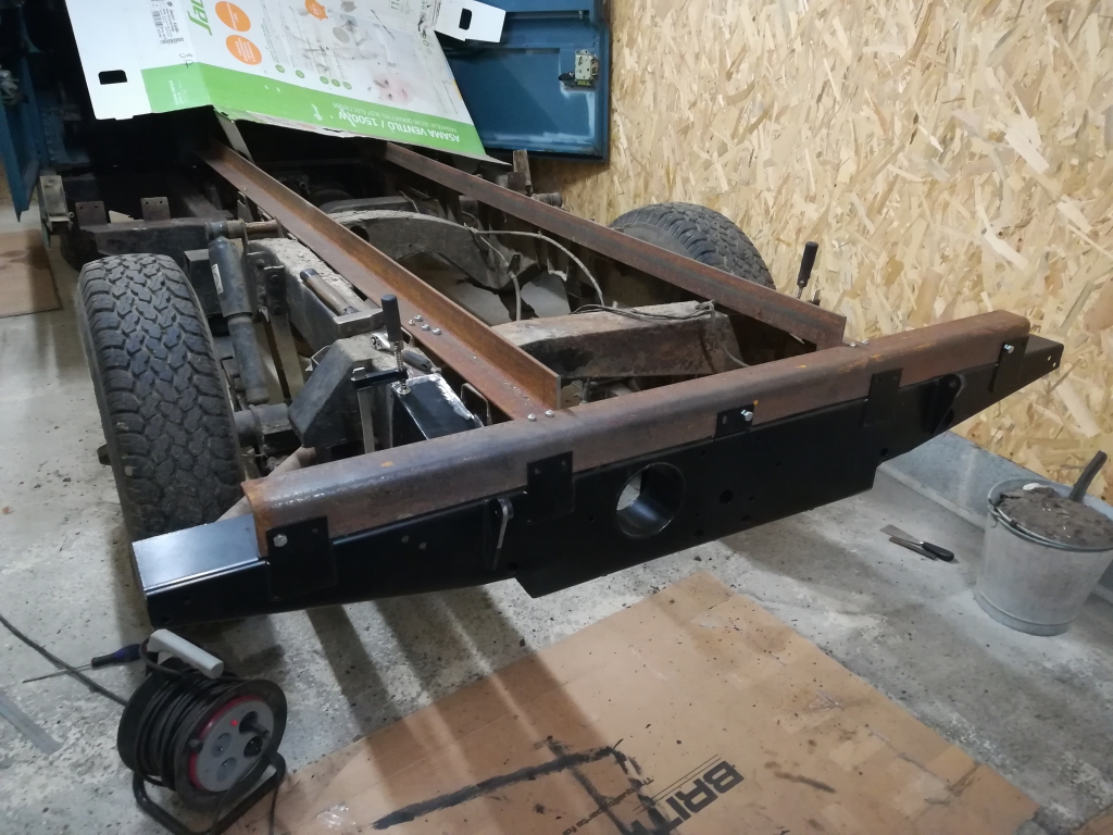

programme :
remplacement traverse chassis arrière
remplacement outtriggers de support lames arrière
remplacement durite frein pont arrière
lames ressort et les silentblocs
decapage/rustol/peinture chassis 3/4 arrière ( je verrais N+1 pour l'avant a partir du tablier )
montage kit arceau + bache
montage arceau support ceinture securité
montage hayon de benne / peinture
remplacement tube echappement
remplacement goujons collecteur echappement ( cassé dans le collecteur au demontage du tube de descente :aga: )
