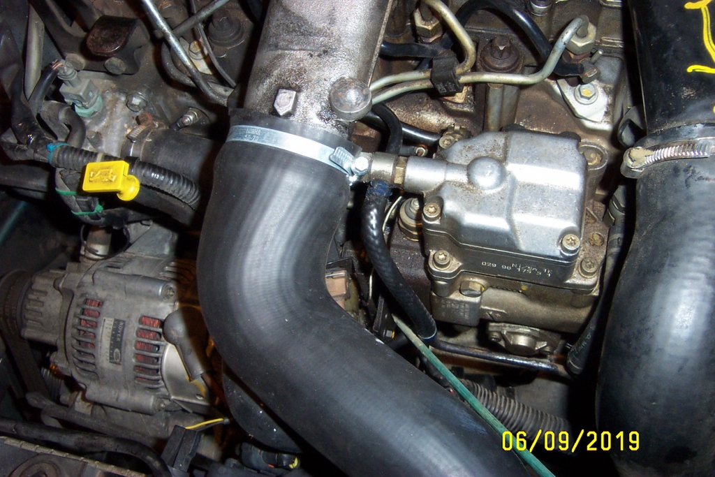

Ayant des difficultés pour démarrer le matin depuis un mois (la voiture fonctionne normalement et démarre bien le reste de la journée) j'ai vu que mon filtre à carburant etait plein d'air le matin.
Il y avait des taches sous la voiture et j'ai soupçonné une fuite ,après avoir mis sous pression le circuit gasoil avec la poire j'ai vu des gouttes pisser sous la pompe.
j'ai donc une fuite sous la pompe.
Quel élément de la pompe est hs ? et ou acheter les pièces ?
merci

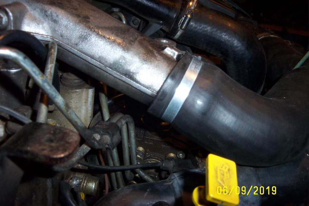

Sur les photos il y des coulées de gasoil la ou j'ai posé ma baguette et il y a des suintements visible sur l'autre photo (juste au dessus il y a l'électrovanne de stop.

Ma pompe est une bosch 0460 414 992 je pense avoir une fuite au niveau de l'électrovanne de stop (le joint ) mais c'est pas facile à voir c'est un PB courant sur ces pompes ?

Ma fuite s'aggrave et j'ai pu voir la provenance,il s'agit du gros écrou au cu la pompe normalement en dévissant cet écrou il y a juste un joint à changer.
