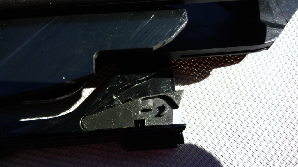

Bonjour, l'ergot cassé, c'est là:
il vient s'enclencher dans ce mécanisme à la fermeture:
[75 1.8L atmo MK1] - Porte-gobelet cassé ?
« Réponse #16 le: 29 Juillet 2019, 19:38:52 »
J'ai déjà réparé un tas de trucs en plastique cassé.
Avec certains plastiques, ça ne marche pas.
Il faut tenter avec un fer à souder, si ça marche, piquer un petit morceau en rab sur la pièce, pour en ébaucher une et la souder.

[75] - porte-gobelet cassé ?
« Réponse #17 le: 29 Juillet 2019, 21:34:46 »
Merci pour toutes ces précisions!
Je vais voir ce que je peux faire de mon coté
fafoune
  • Évaluation: +0/-1
  • Messages: 641
« Réponse #18 le: 23 Septembre 2019, 18:09:27 »
eu ce soucis. il restait ouvert car j'avais pété un ergo.
J'ai retrouvé le mécanisme complet dans une casse... il s’enlève tout seul, juste des clips a faire attention.
bref démontage rapide, remontage aussi rapide. pour quelque dizaine d'euro...
