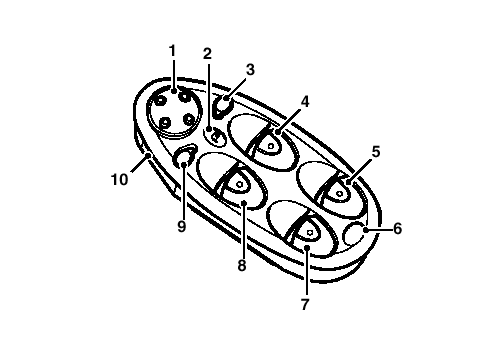

Il y a effectivement un système de rabattage des rétros (marché japonais seulement d'après le Rave), mais ce n'est jamais automatique. C'est commandé par un bouton supplémentaire sur le panneau de commande des glaces et rétros sur la porte conducteur. (bouton 2)
Si tu as déjà ça sur la tienne, tu ne pourras pas faire mieux.

Je confirme ma rover 75 de 2005 est équipé d'origine des retro rabattable mais pas automatique il faut en effet appuyer sur le bouton indiqué
