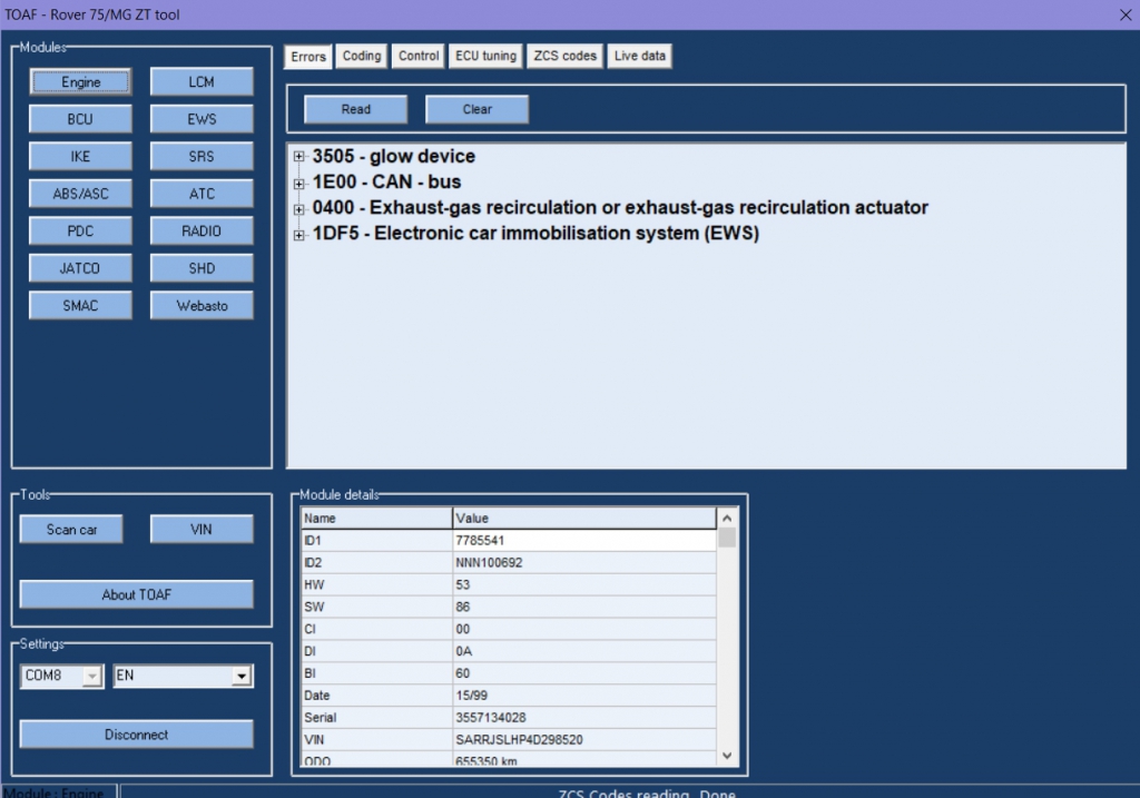

Le truc c'est que la dernière fois dans les bouchons en pleine canicule, la voiture s'est mise à sentir le liquide et le ventilo ne s'est pas déclenché une seul fois. Donc je suis prudent maintenant :)
Là je me bas depuis hier avec le TOAF. Mon cable était déjà soudé sur les pin 7 et 8 donc tranquille ;)
J'arrive à me connecter mais une fois que je veux me balader dans les rubriques tel quel "Engine" ou autre, j'ai le message en bas qui me dit " **** module not found or connection error" J'ai beau cherche sur les sites anglophones ou ici même je ne trouve pas solution à mon problème. Vous avez une idée?
Merci ;)
Heim
  • Messages: 33
Ok je viens enfin d'avoir un éclaire de génie!
démarrer la voiture ....  :roll2:
Heim
  • Messages: 33
Voici ce que je trouve sur les interfaces IKE et Engine
La bonne nouvelle est que mon ventilateur fonctionne. Donc c'est un mega bon point. Maintenant j'essai de comprendre:
1 - pourquoi il ne s'enclenche pas quand je met la clim,
2 - pourquoi est-je un message d'erreur ainsi que ma jauge de température au point zero et ce tout le temps
Ça me dépasse un peu tout ça, j'essai d'apprendre et de comprendre mais j'ai l'impression que je n'y arriverai jamais.
Après d'autres tests sur le ventilo, il fonctionne à fond mais ne fonctionne pas en vitesse inférieur. Est ce que c'est la source de la panne de la clim?
« Modifié: 29 Juillet 2019, 21:37:50 par Heim »
