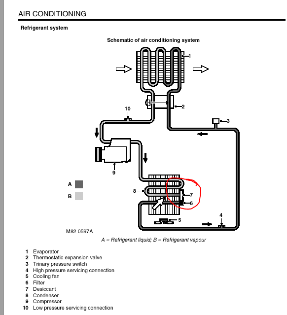

Le détendeur, si je ne me trompe pas, il est sur le coté de l'évaporateur, donc à l'arrière du bloc chauffage et à gauche quand on est assis ( soit après la traversée du panneau habitacle / moteur par les tubes alu de la clim… Le genre d'endroit sympa à explorer, sauf si on est contorsionniste.
Soit le n° 2 sur le circuit ci-dessous.
Génial, merci beaucoup Lambretta ;)
