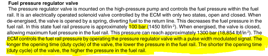

« Réponse #66 le: 24 Juillet 2019, 12:40:21 »
Non, je n'ai pas vérifié. Je le ferai au voltmètre au niveau du capteur en suivant le tuto de Frenchmike. J'ai juste vu avec TOAF, sur un relevé, que la pression était d'environ 180bars au ralenti, ce qui me paraît correct. Je revérifierai.
Mais je n'y crois pas trop: le régulateur de pression est normalement ouvert, envoyant un maximum de pression au retour et créant de ce fait une pression minimum dans la rampe. Pour faire monter la pression, l'ECU lui envoie une tension qui le ferme, il envoie moins de pression au retour et la pression monte. Ce n'est pas une tension continue qui est envoyée mais des impulsions, d'autant plus nombreuses et/ou longues que la pression est forte. Donc, si la pression est trop forte, ça veut dire que c'est l'ECU qui est en défaut et qui fait mal le boulot. Et pour l'instant, je dis bien pour l'instant, je n'y crois pas non plus.
Mais merci de la suggestion.

« Réponse #67 le: 24 Juillet 2019, 12:51:33 »
Le Rave dit aussi que la pression minimum de fonctionnement est 200-300bars. Yaurait donc plutôt pas assez.
« Modifié: 24 Juillet 2019, 12:51:48 par gisele »
