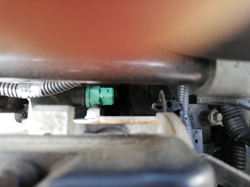

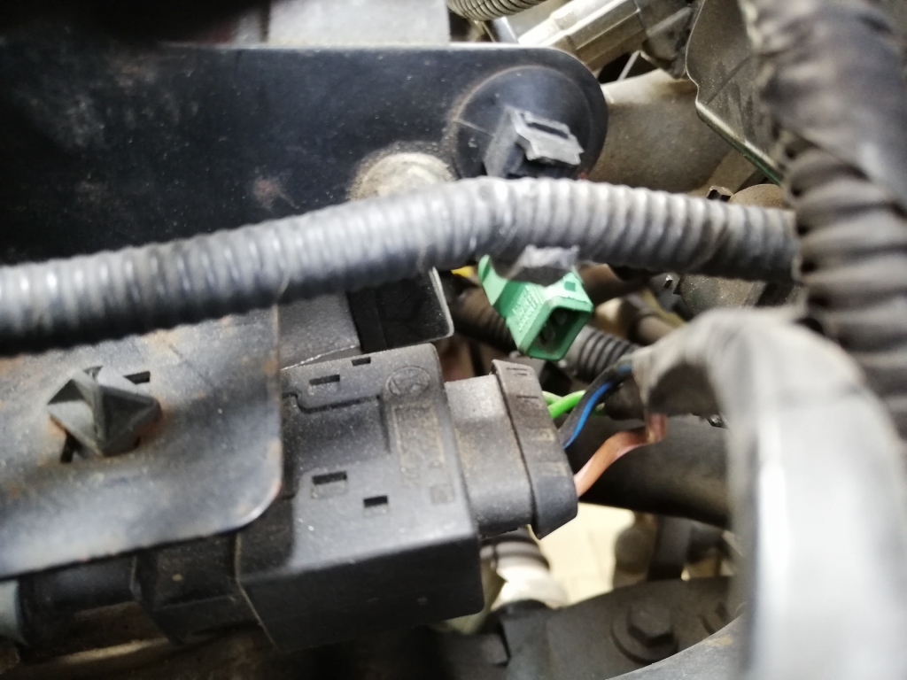

Je viens de changer mon capteur d'arbre à cames qui était HS et en regardant le moteur j'ai aperçu une sonde de couleur verte qui n'était pas raccordée... J'ai chercheé partout un cable corrspondant à cette fiche mais j'ai rien trouvé.... pouvez me dire à quoi cela correspond car je bute ...Voici 2 photos pour vous aidez .....Merci pour vos réponses...

Capteur de température d’air.il était livré d’office avec le collecteur.il était plus simple de le laisser que de l’enlever et de mettre un bouchon sur les voitures sur lesquelles il n'était pas utilisé comme la tienne.
Ok Merci pour ta réponse je suis rassuré ! :tchin:

Dans le domaine du câblage, c'est ce qui s'appelle du "give away".
Une fonction (un morceau de fonction) que l'on met dans la voiture mais qui n'est pas utilisé.
Le but est de réduire la diversité des câblages.
Toutes les combinatoires possible amèneraient un nombre de référence de câblages à produire qui serait compliqué a gérer.
