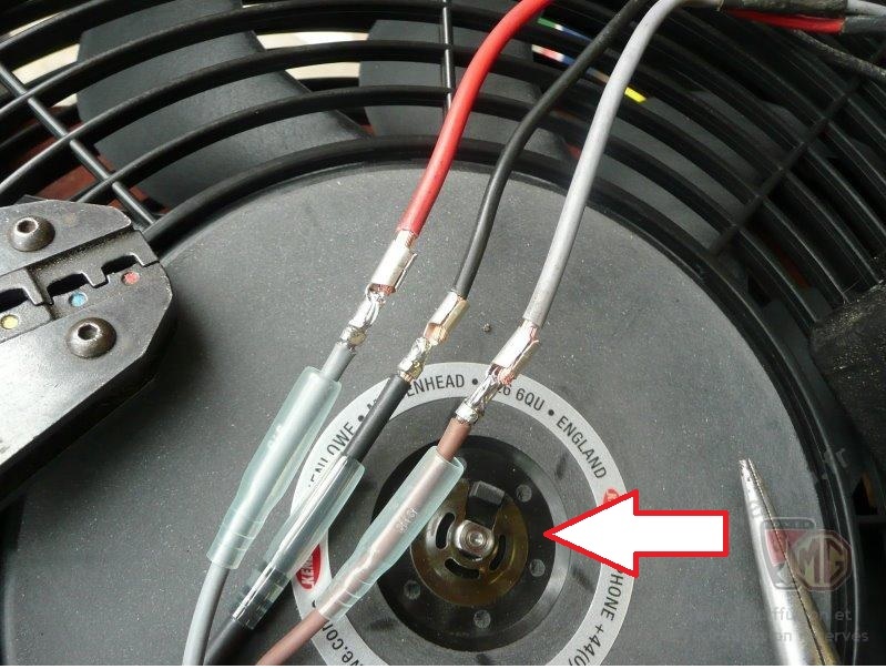

quelqu'un sait où trouver la rondelle qui maintient et fait tourner le ventillo KENLOWE  ? J'avais eu le kit complet jules a l'époque, mais j'imagine que la rondelle seule doit se trouver quelque part?
Je trouve pas aux 1ers abords :(
A défaut si quelqu'un a le mail direct de JULES qui faisait le kit rover sur ebay ?
Help et merci

Je sèche tjs pour trouver cette rondelle d'attache. Je sais pas comment je l'ai perdu mais bon c'est pas une bonne pub pour le kenlowe car ja fait pas si longtemps que je l'ai (et cette partis on n'y touche pas dans le montage du ventillo, pas donc je ne suis pas en cause ^^)

Sauf que j'ai monté le kenlowe en 2011 et 8ans apres il perd tout seul la rondelle de fixation central (ce post), j'ai pu en remettre une et 9mois apres (pas évident a trouver, encore merci jules). Voila le resultat (video ci dessou): le ventillo, bien tenu par la nouvelle rondelle, bouge maintenant au point d'endomager le system de direction assisté :/  Je sais pas encore si la pompe est HS, mais tout ca a cause d'un ventillo qui aura pas tenu au long terme (la monte n'est pas en cause car cete partie du ventillo est 'interne' et on y touche pas lors de la pause) :/

j'ai demonté la bete et la cause vient bien de la. Le ventillon a percer le tuyeau de refroidisseement de DA. Apres visiblement y'a eu d'autre cas donc possible que le kenlowe soti pas en cause, reste qu'entre la rondelle et ce jeux immence a ce jour c'est quand meme bof comme qualité.
