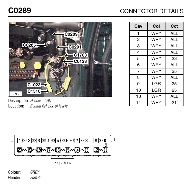

Bon, j'ai ENFIN trouvé un peu de temps à consacrer à ma belle. J'ai donc démonté la boite à gants à la recherche de ce connecteur C0289. Si j'ai bien compris la photo du schéma postée précédemment et ce qu'a dit Nikolay, ce connecteur est "emballé" dans la tresse entourée de scotch noir que j'ai surligné en rouge dans la photo ci-dessous. Avant de tout déchirer  :?, est-ce que quelqu'un pourrait confirmer ?
Je peux confirmer que le faisceau électrique est de la MK2 , regarde déjà la platine de fusible, c’est pas la même 😎
Sinon oui, le connecteur est dedans, c’est tout simplement des fils en pont, j’ai un gros doute que tes problèmes viennent de là 🤔🤔🤔

J'ai donc enlevé le scotch noir du faisceau principal et, outre plusieurs connecteurs bleu, voici le seul connecteur gris que j'ai trouvé. Manque de bol, il dispose de 20 orifices de connexion (dont seul 18 semblent recevoir un câble. D'où ma question : est-ce bien le C0289 ?
Alors là 😳😳😳
C0289, coté droit, 14 fils d'après le Rave (mais c'est pour MK1), tous les fils sont soit blanc-rouge-jaune soit vert clair-rouge et tous reliés entre eux sauf les 2 fils vert clair-rouge reliés entre eux en position 9 et 10.
