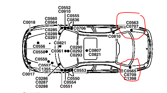

  • Messages: 4034
[75 2.5l kv6 mk1] - (electricité) : problème câblage attelage
« Réponse #5 le: 20 Janvier 2019, 16:57:49 »
Sur une des 2 masses dans le coffre par exemple:

« Réponse #6 le: 20 Janvier 2019, 18:18:47 »
Merci pour le plan des masses !
Pourrais tu être plus précis dans leur emplacement, SVP Merci ! :)
  • Messages: 4034
« Réponse #7 le: 20 Janvier 2019, 23:37:08 »
Derrière les habillages de coffre, au niveau des passages de roues il me semble.
