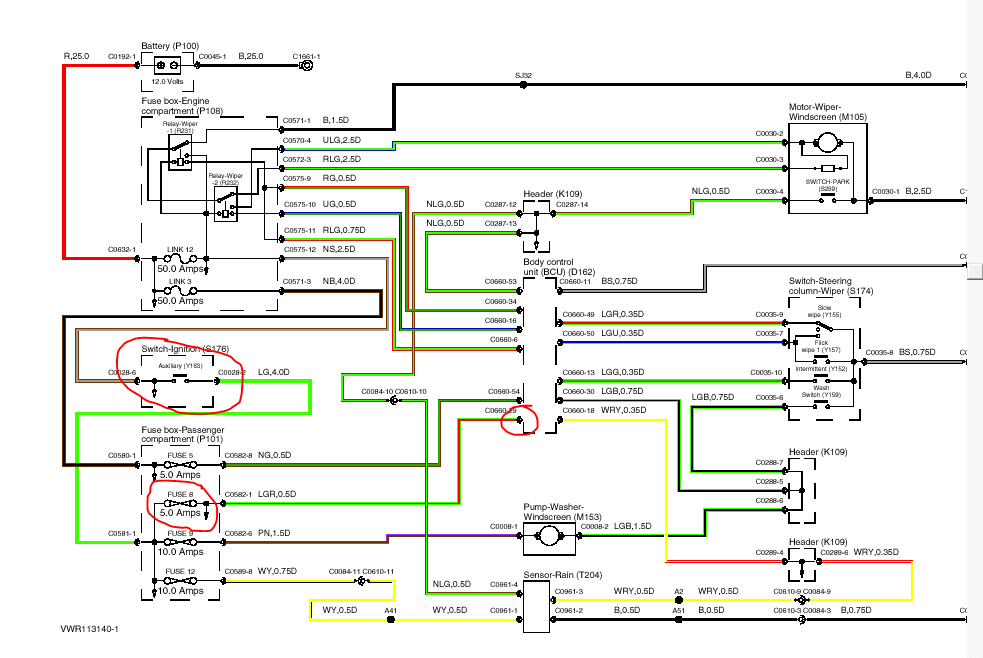

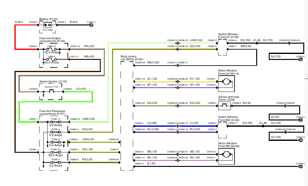

D'après les schémas électriques du Rave, tout ça passe par le BCU et, pour les essuie-glace par les links 3 (50A) et 12 (50A), les fuses 5 (5A) et 8 (5A) et pour les lève-vitres par les mêmes links 3 et 12, et les mêmes fuses 5 et 8 et le fuse 24 (30A). Donc, communs, links 3 et 12, fuses 5 et 8. Si grillés, il manque des alim dans le BCU. Tu les as tous vérifiés?

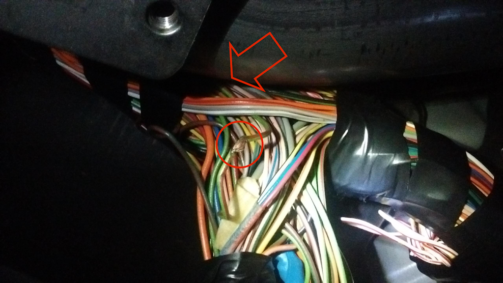

Mes lèves-vitre et mes essuie-glaces m'ayant à nouveau lâché, j'ai à nouveau démonté ma boîte à gants et, au cours de mes tests, constaté encore un court-circuit et une légère fumée qui m'a mis sur la voie: le coupable présumé (cercle rouge), dénudé, frottait contre ce tube (flèche rouge). Je vais donc réparer ce fil et, puisque d'autres de son faisceau sont eux aussi en contact avec ce tube, je vais isoler aussi ce dernier préventivement.
99 % de chance qu'il n'y ait pas d'autres raisons… On verra dans les prochains jours !
Bravo et merci gisele ! 8)
