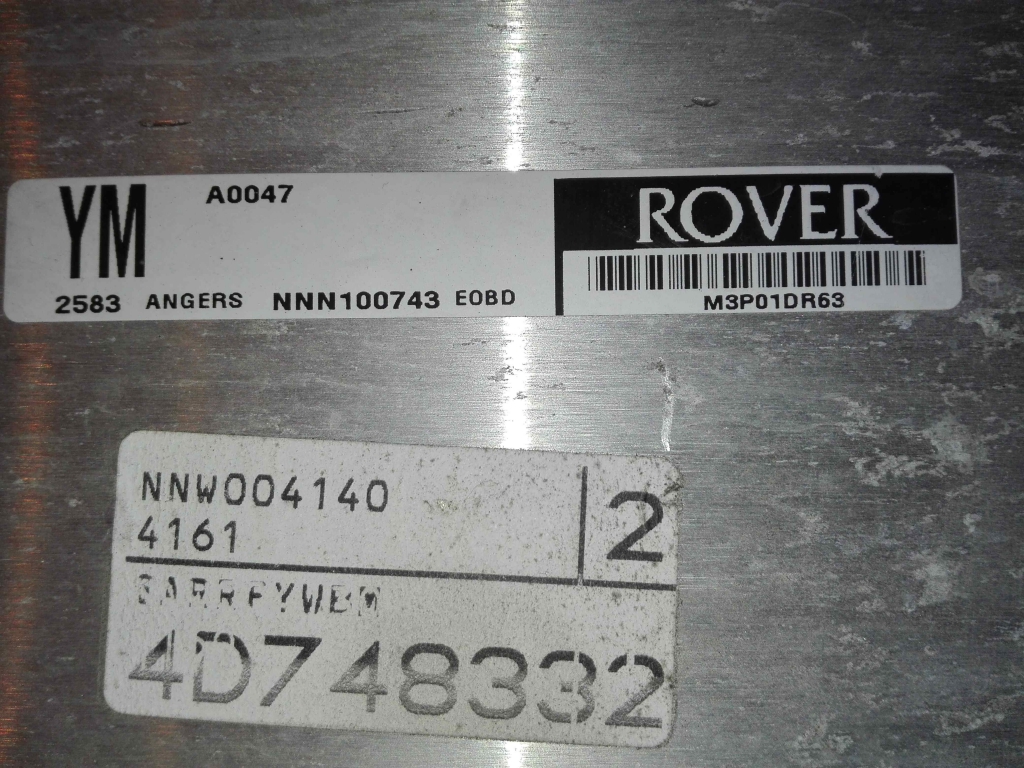

merci de t'intéresser à mon problème, patdu62.
Je vais donc essayer de trouver un ECU par moi-même mais pour cela j'aurais besoin du renseignement suivant:
Sur mon boitier, quel numéro de référence dois-je prendre en compte pour rechercher un ECU qui corresponde à mon véhicule svp ?
En réponse à gwing, que je remercie également (nos posts se sont chevauchés), ma télécommande est ovale
« Modifié: 17 Janvier 2019, 13:29:23 par coyote113 »
[25 1.4l mk1] - (mécanique) : moteur rover 25 ess. ne demarre plus
« Réponse #18 le: 18 Janvier 2019, 13:09:20 »
La référence est NNN100743.Attention,penser que si tu ne trouves pas un ensemble calculo moteur,calculo immo/alarme et télécommande,il faut passer par la case re-appairage du calculateur moteur avec le calculateur d'immobilisation et donc,par le testbook Rover.
