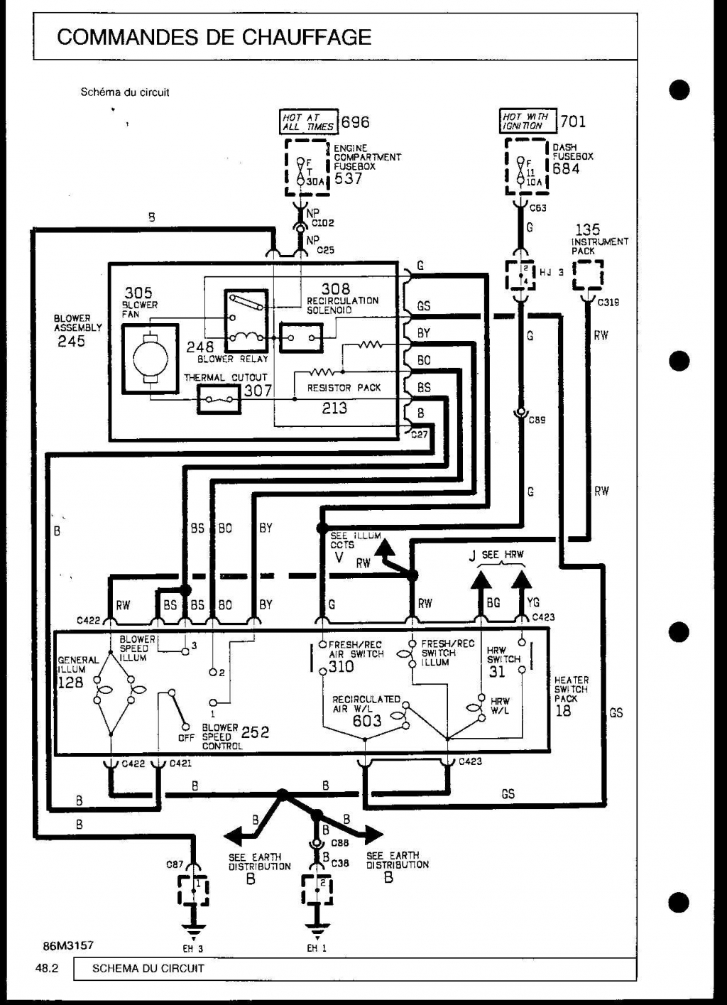

« Réponse #8 le: 07 Novembre 2018, 13:59:39 »
La doc donne ça , mais je n'ai jamais trop eu l'occasion de m'intéresser au chauffage sauf sur ma 827 MK1 où il y a 2 relais de commande côté passager , sous la boîte à gants près de la portière ( peu visibles , noirs , suspendus au longeron ) et tout le bloc est accessible par là
Teste un coup de poing sur le tableau de bord ,si le chauffage s'enclenche , c'est que tu as un faux contact par là

« Réponse #9 le: 10 Décembre 2018, 09:10:52 »
Bonjour les amis toujours en panne de chauffage. Pouvez vous me renvoyer la deuxième photo que je puisse l'agrandir car quand je clique ca ne m'ouvre que la première.  :saletetedeconquiditaurevoir:
