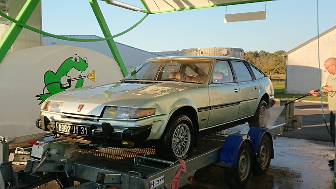

des photo de la sdone ?
c'est une 2600 S ou autre ?

Slt merci pour ta réponse, c'est une 2600 s de 1982, sellerie neuve, moteur changé mais km inconnu. est il possible de changer le condensateur et les rupteurs sans démonter l'allumeur ? Pour l'instant je n'ai pas de jus qui arrive a la bobine....j'ai pulvérisé du spray de contact sur toutes les fiches électriques dans l'espoir que cela revienne mais j'en doute. Une panne électrique c'est ce que je redoute le plus.....
