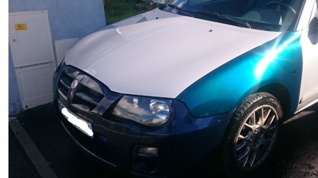

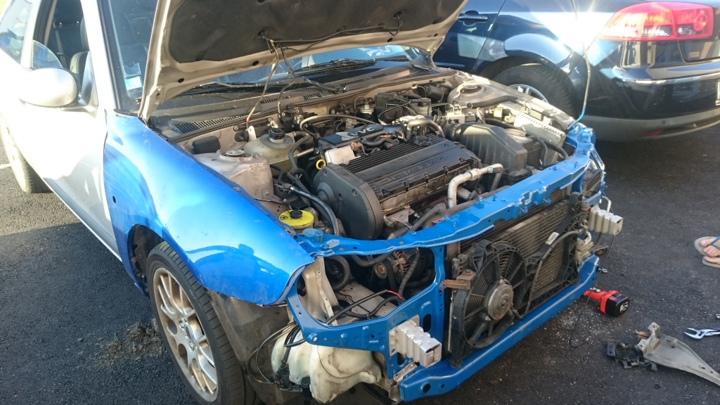

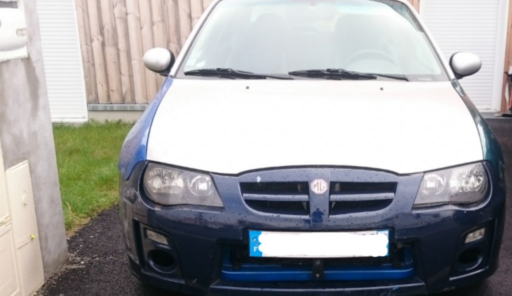

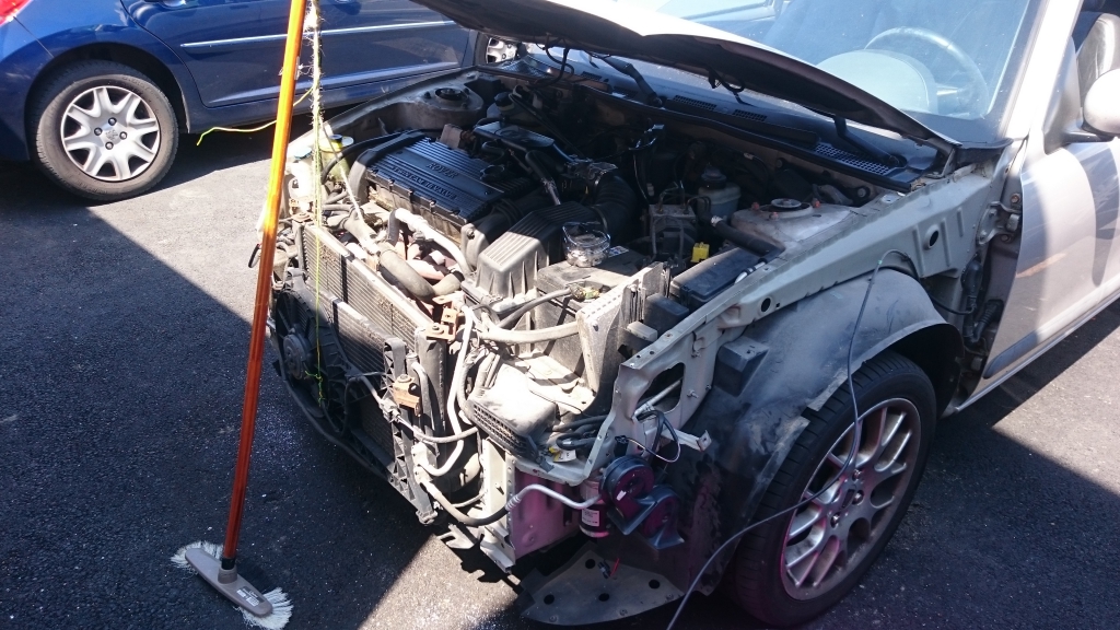

Voilà je l'ai enfin fait!put que la peinture et la pose de mes bas de caisse et nouvelles jantes
J'ai passer ma rover 200 vi en phase de zr mais quelle galère ça été !
Tout d'abord la liste des modifications est beaucoup plus longue que celle que j'ai vu sur le forum.om me parlait de capot aile parc choc  phare et masque mais il y a vraiment beaucoup plus de taf que ça....
Il y a toute la découpe des joues pour incruster les nouveaux feux puis refaire du câblage électrique, modifier la commande électrique et mécanique du réglage en hauteur des feux, déporter les clignotant avant, modifier le bidon de lave glace, faire patte de fixation pour le bas du masque ect....
Voilà quelques photos si ça intéresse on peut parler des difficultés si ça intéresse.

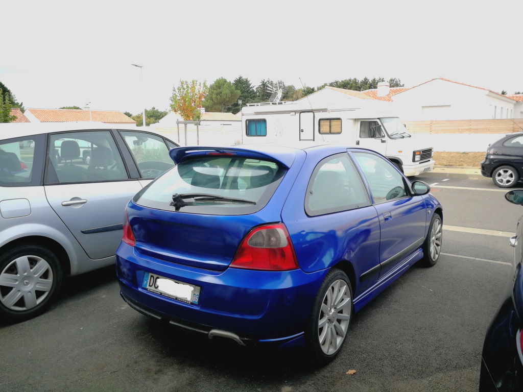

Yep! Des nouvelles j'ai enfin fini ma première peinture . Je le referais plus trop crevant les heures de ponçage et le reste peinture et vernis .
Reste plus qu'à poncer au 2000 quand le vernis sera sec a cœur dans 2 semaines et polish pour un résultat parfait.jai mis du temps a la finir mais j'ai d'autres projets en cours sur mon alfa GT.

Au passage , c'est un bleu caelum Lamborghini. Que l'on retrouve sur Audi RS6 comme cela en plus d'être une rover 200 vi je suis sur qu elle est vraiment unique..
