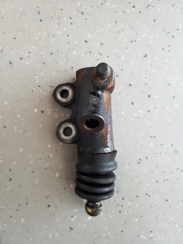

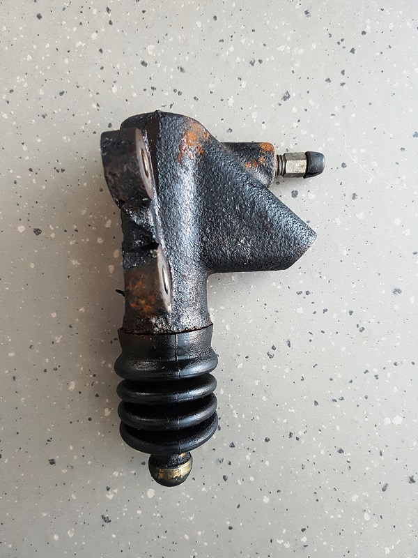

J'ai mon récepteur d'embrayage qui fuit, je pensais avoir trouver la pièce et la changer en deux temps trois mouvements, or la pièce n'est pas la bonne !!!
J'ai acheté une NPS de référence H260A06 (C'est ce que mon fournisseur avait pour ma voiture, et en regardant sur divers sites, c'est la référence qui ressort toujours) mais après recherche sur des Honda Légende, ou cette référence ressort aussi, j'ai trouvé la bonne référence NPS, à savoir la H260A04 (Réf Honda : 46930SG0A02), or cette référence n'est plus disponible chez tous ceux que j'ai contacté !!!
Pouvez vous m'aider à trouver cette pièce
Je vous mes des photos de ma pièce :

C'est la bonne pièce  :banane:
Et elle est effectivement neuve comme me l'avait dit le vendeur
Dés que je peux, je la monte...
