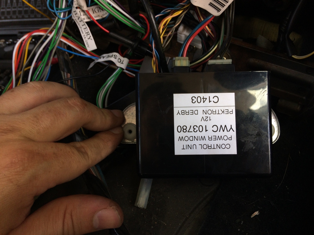

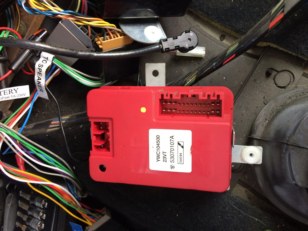

J'ai démonté la console centrale pour m'attendre à trouver derrière un BCU.
Finalement je tombe sur deux boitiers (photos jointes).
Je m'attarde sur le rouge (celui sur lequel n'est pas marqué Windows).
Toutes les soudures sont bonnes (contrôle visuel uniquement).
J'avoue que je m'attendais à trouver quelque chose d'oxydé, dessoudé ou cassé mais là, évidemment, rien.
