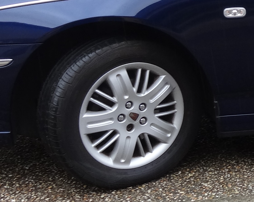

Sur ma cdti 2004 avec ce type de jante (6.5x16)
pneus: 215/55 R16 93w

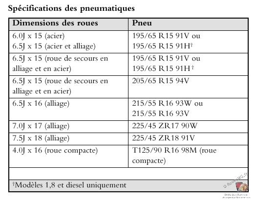

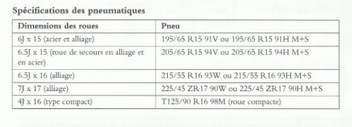

[75 cdt mk1] - (pneus) : identification jantes alu.
« Réponse #14 le: 18 Septembre 2018, 13:21:51 »
Oui, j'ai ce tableau dans mon manuel conducteur… Cela laisse penser que la même jante 6 1/2 j chausse du 195 et du 205 indifféremment ?
