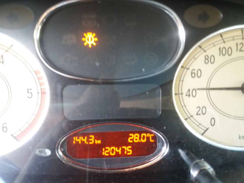

J 'ai le témoin (ampoule avec point d'esclamation ) qui c'est allumé j'ai fais le tour de toute les ampoules et toutes fonctionnes avez vous une idée
merci

as-tu vérifié l'éclairage de plaque arrière?

ce témoin ne s'allume que quand une ampoule est pétée.....tes veilleuses d'habitacle?   tes répétiteurs latéraux de clignotants? tes feux de position (petite ampoule dans le même module que les feux de croisement...) (un clic quand tu allumes tes phares...)?
Vérifie bien une deuxième fois même si tu croit que tu as tout contrôlé...
pour l'éclairage de plaque arrière, tu as deux ampoules : une seule lache et le témoin s'allume.....

après vérification quand je mets la marche arriere les feux de recul ne s'allument pas
ont elles grillées toutes les deux en même temps ??
ou est ce le contact marche arriere qui est hs

il est fort possible que ce soit une ampoule de feux de position arriere qui soit HS
Tu le verra pas, ca si le cas se présente, c'est l'ampoule de feux stop qui est alimenté en 6V a la place
Elle est alimentée en 6V car elle fait 21W normalement, donc avec 6V elle eclaire l'equivalent d'une ampoule de veuilleuse moins puissante
A noter que ce'st la meme ampoule qui fait veilleuse et feux stop (double filament)

les feux de positions arrière fonctionnent c'est ceux des feux de recule qui ne s'allument pas
[zt cdti mk1] - (electricité) : témoin allumé tableau de bord
« Réponse #7 le: 01 Septembre 2018, 15:45:47 »
tu n'a pas bien lu
c'est normal qu'ils fonctionnent car c'est ton ampoule de feux stop qui s'allume a la place
as-tu démonté tes deux ampoules pour verifier les filaments ?

Quand j allume les phares les veilleuse arrière s allument quand je freine les stops s allume  j ai vérifié les ampoule les filament  sont bon donc je pense avoir bien lu par contre quand je mets la marche arrière les feux de recule ne s allume pas comme dit plus haut

Je trouve étonnant que les feux de recul posent ce probleme, car le contacteur sur la boite ouvre le circuit
Démonte le fil qui arrive a ce contacteur sur la boite, et fait le toucher la masse pour voir

J'avais des soucis de ce genre, nettoyage et pulvérisation de wd40 sur les contacts un peu partout (feux arrières et feux de plaque) et plus de soucis. Ca ne coûte pas grand chose d'essayer et de voir si ça règle le problème.

L'alimentation des ampoules de feux de recul ne passe pas par le module d'éclairage. Ce ne sont donc pas elles qui t'allument le voyant au TDB. Soit tes 2 ampoules sont HS, soit il y a un problème au niveau du switch de marche arrière.
Pour le reste, démontage, vérification de la corrosion des contacts, nettoyage....

As-tu remplacé des ampoules normales par des ampoules led au niveau des veilleuses, des codes ou des phares?

Non ce sont les ampoules d origines

Je regarde cette semaine et vous tient au courant c est le  cas de  le dire lol (courant)
