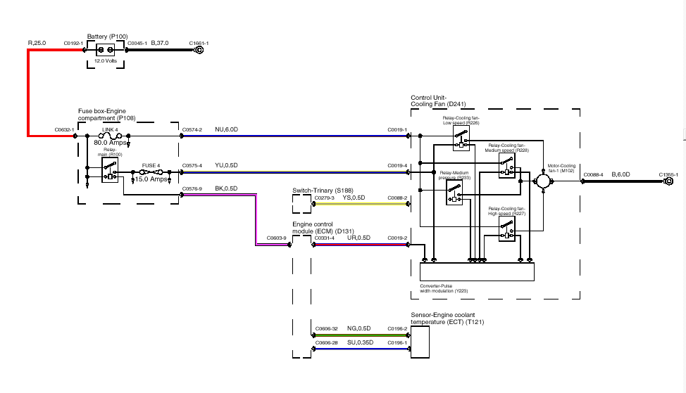

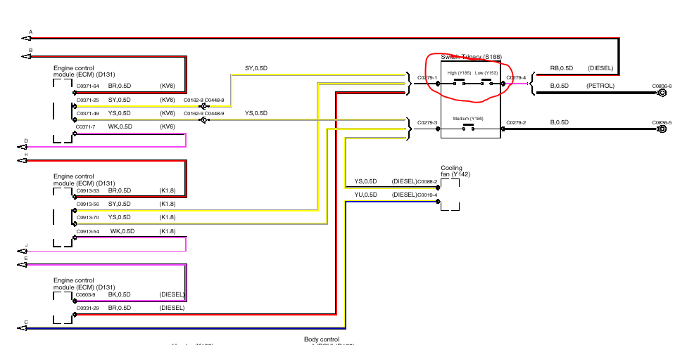

Pour le ventilo, je t'ai fait faire une mauvaise manip en te disant de débrancher le trinary switch. Désolé.  :(   En fait, vu sur le Rave, le switch "high" du trinary est normalement fermé. Quand il s'ouvre, le ventilo tourne à fond. Ce qui veut dire qu'il est normal que le ventilo tourne à fond en le débranchant. Je pense donc que l'origine de ton défaut de clim et de ventilo est le trinary switch. Il doit faire une fausse détection de pression trop élevée et ainsi empêcher l'embrayage du compresseur et faire tourner le ventilo en "high". Il doit y avoir moyen de faire un câblage extérieur provisoire pour tester ça. Je regarde et je te dirai. Il semble que ce switch ne soit pas facile à trouver d'occase.
  • Messages: 4022
[75 CDTI MK1] - Probleme perte de puissance
« Réponse #25 le: 24 Septembre 2018, 23:09:28 »
En étudiant le schéma du Rave, il me semble que si, moteur en route, tu débranches la prise du trinary et que tu shuntes entre la pin 1 (fil noir-rouge) et la pin 4 (fil rouge-noir), le ventilo ne devrait plus tourner en grande vitesse et l'embrayage du compresseur devrait coller. Je ne suis pas sur de comment tournera le ventilo, sans doute en petite vitesse mais pas sur...
Si tu fais ça moteur à l'arrêt, le ventilo devrait tourner en petite vitesse mais l'embrayage du compresseur ne collera pas.
Ca me semble assez facile à faire et si c'est bien ce qui se passe, ça confirmera que ta panne vient du trinary switch.

1- problème ventilo:
j'ai shunté comme conseillé les pin 1 et 4 , moteur tournant, clim enclenchée, aucun effet le ventilo continue à tourner, le trinary semble hors de cause. Clim arrêtée, le ventilo tourne encore plus vite.
Pour le ventilo et la climJe dirais qu'au contraire, tu as prouvé le défaut du trinary. Il est normal que le ventilo tourne en petite vitesse quand la clim est enclenchée. Quand tu shuntes 1 et 4, tu permets l'alim de l'embrayage du compresseur et la rotation en petite vitesse du ventilo au travers des 2 switches high (fermé, position normale quand la pression n'est pas trop forte) et low (fermé, position normale quand la pression du gaz est normale). Ce qui compte, c'est que le ventilo ne tourne plus à fond. De plus, ce faisant, il semble que tu aies récupéré la clim? J'ai des trucs à faire sur la mienne demain, j'essaierai de faire l'essai.

  • Messages: 4022
« Réponse #29 le: 26 Septembre 2018, 19:10:42 »
Il y a en effet un relais par vitesse, mais si tu regardes le schéma, tu verras que si le relais "high" restait collé, le ventilo tournerait même contact coupé puisqu'il est alimenté en direct depuis la batterie. C'est la commande qui a besoin du contact et de l'ECU. Faut chercher ailleurs.
