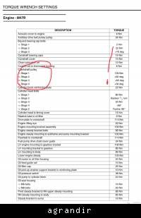

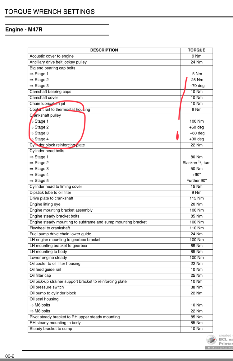

C'est bien 100Nm + 60°+60°+30°.

est ce que quelqu'un peut m'expliquer ce que veux dire + 60 deg et + 30 deg vus sur les couples de serrage ?

Premier serrage 100Nm + 2 X 60° (ça fait 1/6 ème de tour ou 10 mn sur une pendule, deux fois) et 30° ça fait 5mn... :wink:
En tout, tu en as pour 25 mn... Presque un demi tour.
Maintenant tu peux calculer à combien reviens le couple de serrage après les trois phases de serrage d’angle, j’ai lu dans un forum anglais que si on mets de frein filet ça peut aller vers 750 Nm 😲😲😲

Il s'agit de la force demandée pour desserrer un écrou monté avec du frein filet.
Pas de la force de serrage, suivant la nature du filetage, un serrage angulaire sera complètement différent.
Entre un fin filet et un gros filet, la distance parcourue par l'écrou sur un demi tour n'à rien à voir.
La mesure finale peut varier du simple au triple...
Je pense que l'écrou est prévu pour se déformer au serrage angulaire et qu'un changement par un neuf est requis à chaque changement.
Je viens de serrer toutes les vis de fixation des supports moteur a la clef dynamométrique à 100Nm, ce n'est pas hyper serré.
En sachant qu'il faut serrer fort, on passe allègrement les 100Nm, mais il ne faut pas que la vis tourne.
